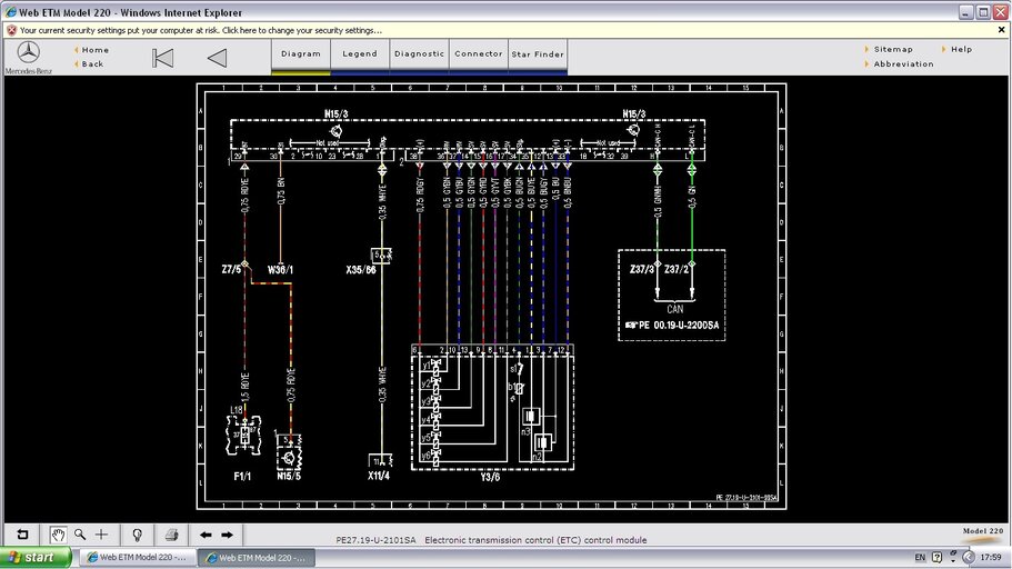

Проверял Максим. Без ключа и с ключом напряжения нет, при повороте во второе положение появляется питание. Не смотрел только что происходит в момент запуска и в положении замка 1. Питание на егс штатно идет с SAMFR с предохранителя 37
Сейчас посмотрю что с питанием в положении ключа 1 и в момент старта. Ну и на всякий прозвоню провод до предохранителя
Нашел проблему, отчасти Максим был прав. Проводка была плохо собрана, кабель питания егс был ободран и проходил в одном жгуте с плюсовым кабелем, также ободранным, в моменте происходило замыкание, появлялся произвольный плюс на егс и его бросало в аварию. При проверке питания на разъеме егс, оттягивал кабель к себе и замыкание проходило, потому сразу и не видно было косяка, увидел только когда подключил контрольку со вставленным разъемом
