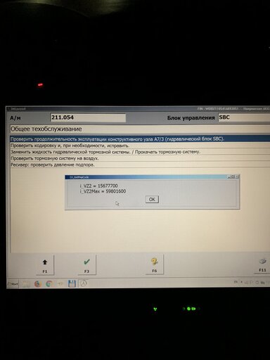

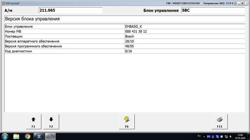

Автомобиль WDB2110651X103184. Предыстория от владельца - в 2013 году был заменен блок sbc на новый у дилера. Через пару месяцев начались какие то проблемы, в итоге нашли обрыв на штекере, устранили, проблем больше не было. С тех пор висит ошибка с235с. Проблем никаких нет, все работает, но ошибка висит и мозолит глаза владельцу. В инженерке сбрасывал все функции Dj, толку не дало. Подозреваю что где-то в памяти сохранилось событие из-за поврежденной проводки, которое и вызывает ошибку. Подтолкните в нужном направлении.

В нашем регионе дилеров нет. Замена производилась в Москве. Проблема появилась примерно через месяц после замены уже тут, устранили на месте. Хозяин "забил" на ошибку и ездил так. Сейчас хочет продать авто и по этой причине есть желание избавиться от ошибки

Делал. Работал. Это уже не первая машина с ошибкой с235с которая не уходит. Были ещё пара 211 на которых закончились щетки и блок отказывал. После замены щеток, ошибка с235с не уходила никак

Добрый день! Подскажите пожалуйста (можно в Л.С.) как бороться с C235C. Щетки и ресивер заменены. Давления в норме. Все DJ обнулял - осталась только вот эта ошибка. Или подскажите по какому адресу в EEprom что поменять.
