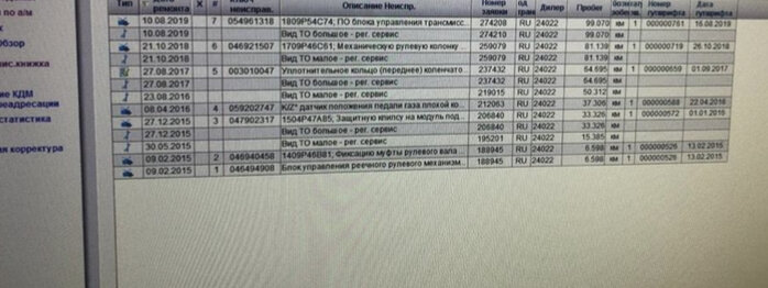

Добрый день господа, нужен совет бывалых!
Имеем: w205 2014 года в спб!
WDD2050401F039899
Обслуживался в звезде невы!

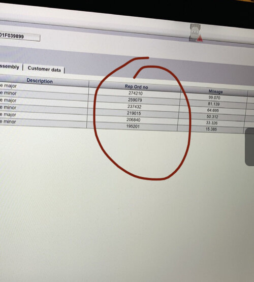

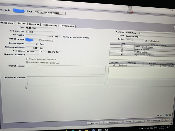

Удалось достать все записи по ТО с 2014-2020 год через владельца и знакомства!
Пробег в 20 году был примерно 100к
У нынешнего владельца ( он второй) 140к

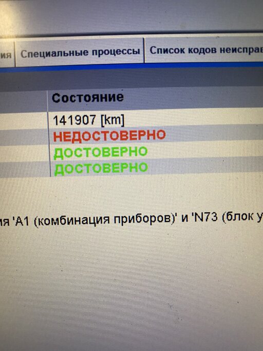

Во всех блоках 140к! Проверки щитка пробег достоверен в 3-х пунктах!

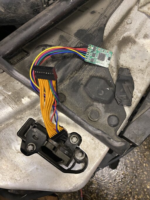

Снял эту приблуду, в проверках сразу стало Недостоверно в ассисте!
Есть ли возможность выяснить где либо реальный пробег?
Я так понимаю это Odo-stop!

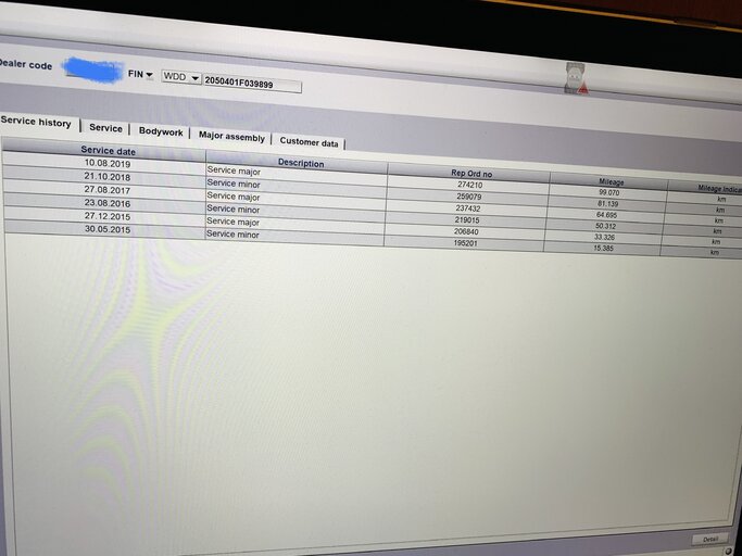

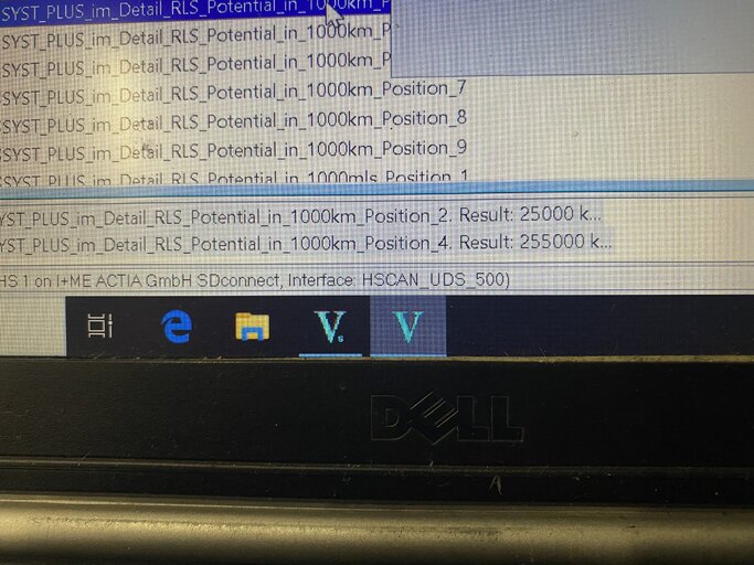

В ведиаме покопались и нашли такую запись!
WDD2050401F039899
