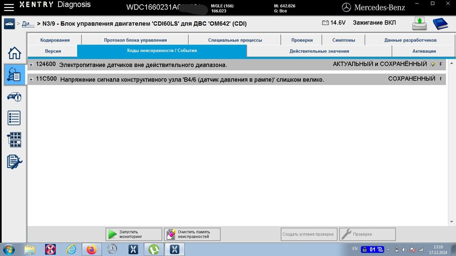

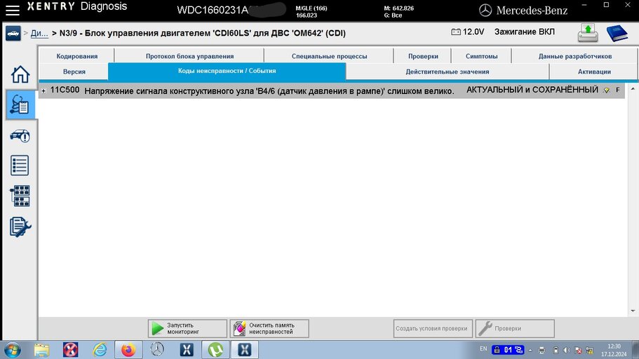

Приобрел недавно w166 om642 с завернутым мотором, мотор откапиталил. Теперь борюсь с ошибками , осталась одна, которую никак не могу победить ( 11С500 Напряжение сигнала конструктивного узла"В4/6 (датчик давления в рампе)' слишком велико).

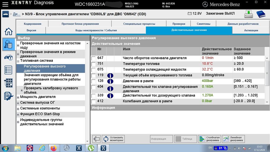

Проводку проверил, были косяки, вылечил. Датчик стоит ноунэйм и с ним мотор работает, давление топлива видит, ставлю оригинал по номеру, начинает писать не только эту ошибку, ещи и (124600 Электропитание датчиков вне действительного диапазона) и в действительных давление в рампе зависает на отметке 400.

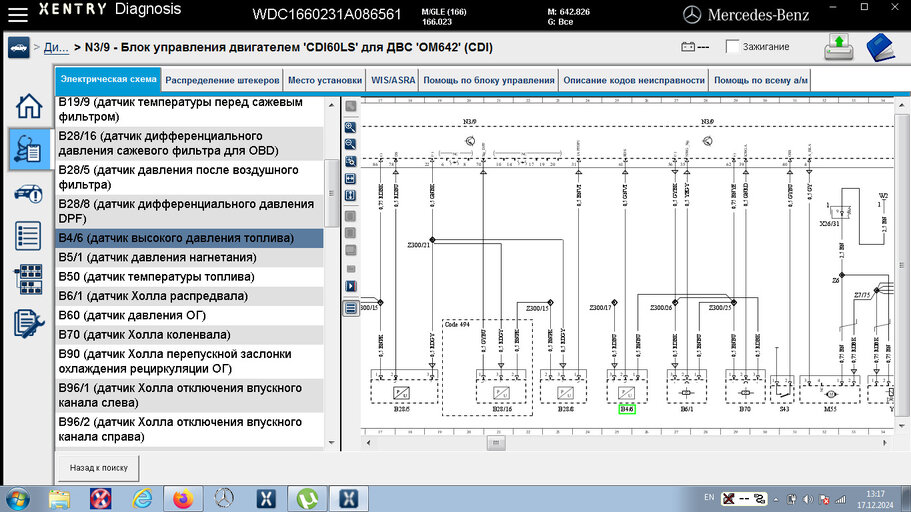

вот у тебя схема есть.
там плюс и минус питания датчиков общий с другими датчиками.
ты пишешь, что при подключении б-у датчика у тебя появляется ошибка по просадке питания датчиков.
ты ЗАМЕРИЛ на датчиках ПО СХЕМЕ (других) что там происходит?
и далее - если ты прям так уверен в правильности распиновки, что там никто не пиновал ничего - проверь тестером физически при подключенном датчике (через резинки на весу тыкнись).
короче, ничего не проверял, помогите.
если видит и нет проблемы - к чему тема???
вам написали как проверять надо, вы неглядя тусуете запчасти туда-сюда.

Подкинул оригинальный датчик навесу, он написал: ( 124600 Электропитание датчиков вне действительного диапазона), но в действительных при наборе газа, показывает что давление в рампе поднимается, ниже 400 не падает.
Уверен что глюк программный .

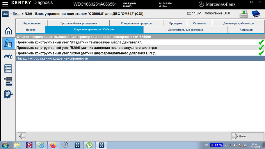

По этой ошибке, диагностика ведёт проверить питание датчиков, один из которых, диф давления, но его просто нет в машине, комплектацией не предусмотрен
ну так при такой уверенности сток залить - 5 минут времени. И посмотреть/поотключать другие датчики которые на этом же питании висят...
у автора какая-то муть и метания
ну, а ПО СХЕМЕ проверить при этом питание НА ДРУГИХ ДАТЧИКАХ ДОСТУПНЫХ (Снять разъём), или на ВЫВЕШЕННОМ ткнуть по схеме в контакты??????
Да, предлагает провести следующие проверки, но проверить датчик диф давления не могу, т.к. его физически нет, остальные в порядке

Ну так-то да, Z300/17 никак с датчиками, которые тс проверяет, явным образом не связаны
