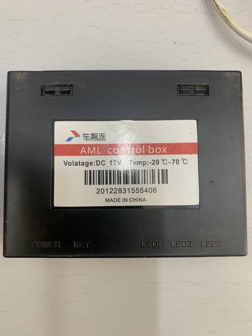

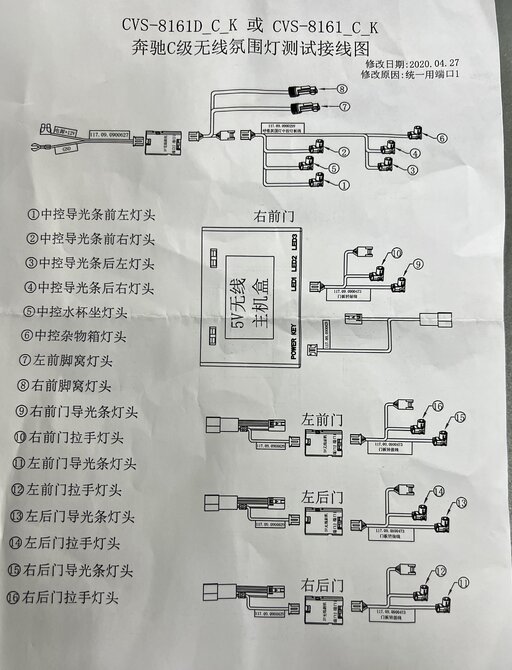

Приветствую коллеги. Имеем w213 изначально без подсветки, в авто засунули китайский комплект дооснащения. В команде активировал меню, попробовал в bcf222 активировать подсветку. Эффекта нет, подсветка горит одним цветом, настройке в команде сбрасываются. Кто подскажет где копать? Прилагаю фото инструкции из комплекта

переводчик говорит, что блок на картинке беспроводный, и судя по всему никакие настройки в машине не требуются и управляется с телефона.
ты-же ничегошеньки кроме питания и светодиодов не подключил - какие в задницу кодировки????

По схеме, основной управляющий блок подключается к can’у на дверном водительском блоке, управление другими уже по беспроводу
ну, не вижу по схеме - там все номера перечисленные разъёмы = это подсветка, где там кан какой куда подключается....
Там в блоке перемычек не разве, как раз переключать по-кол-ву цветов и блоков.
Схема от балды нарисована китайцами) блок подключается к кану на дверном блоке
