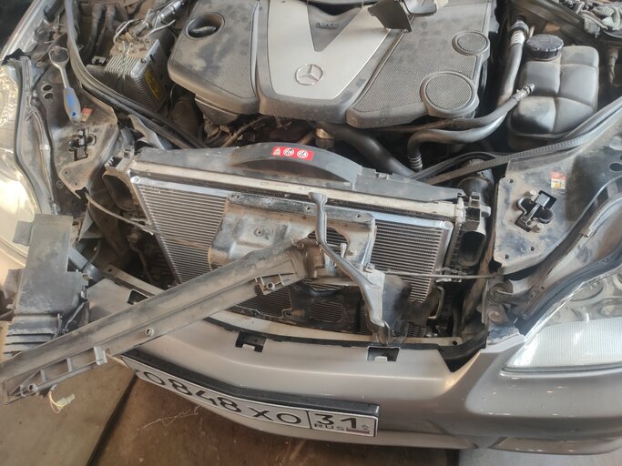

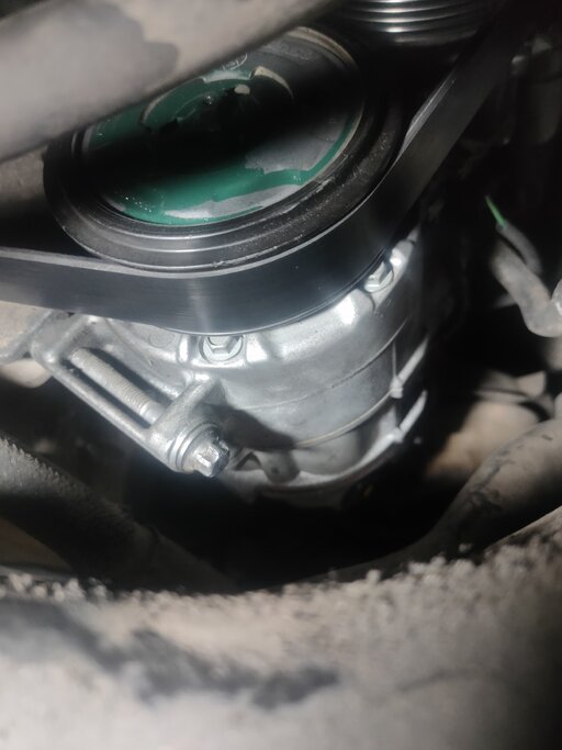

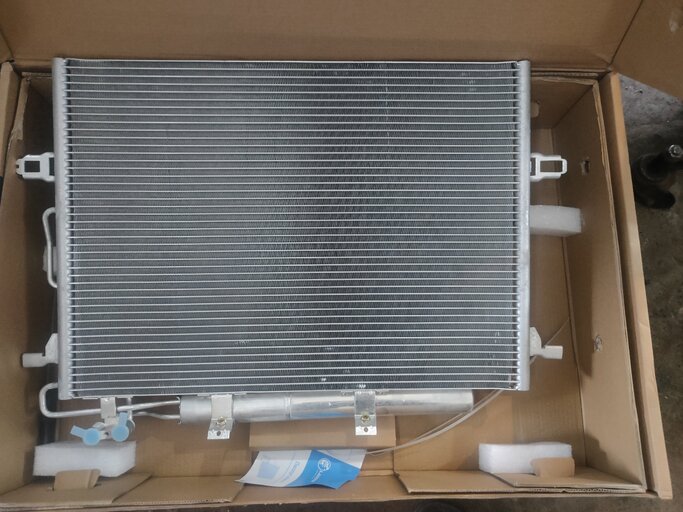

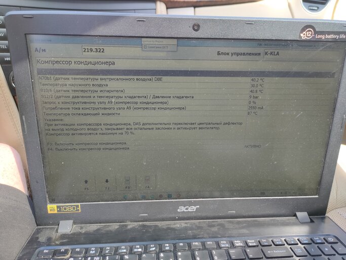

Как все случилось, в дороге заклинил вал компрессора кондиционера, пластину на шкиве не сорвало почему-то и соответственно появилось трение обводного ремня об шкив компрессора, ну понятное дело сразу остановился, вручную сорвали ролик чтобы шкив крутился отдельно от вала компрессора, когда вернулся домой купил б/у компрессор, новый радиатор и осушитель и обводной ремень, все заменил, поехал к кондершикам, проверили систему на герметичность, заправили 950грамм фриона и 120грамм масла pag46, на заведённом авто при включение auto +АС компрессор не включается, индикатор АС постоянно горит, ошибок по диагностике никаких нет, единственное потребление тока зашкаливает на компрессоре, подскажите это проблема с фишкой, неисправность клапана или сам компрессор неисправен?
Авто: cls c219 2005 om642, климат четырех зонный
Некоторые фото замеченных деталей

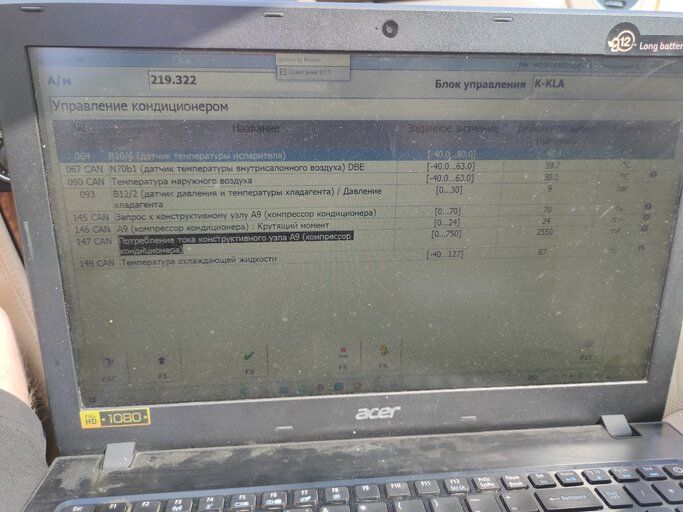

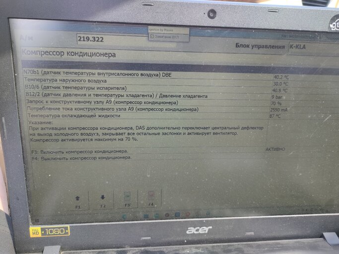

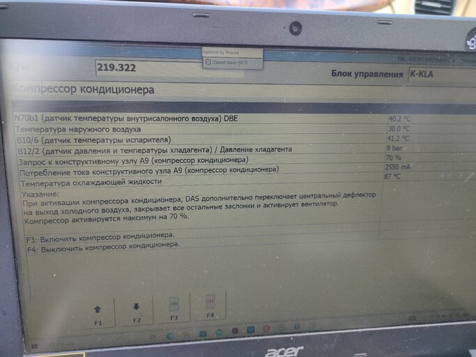

2550 - это ошибочное значение, снимите разьем , смотрите ошибки актуальные.
На не оригинальных компрессорах могут быть проблемы.
чё там - ошибка-то в SAM была?
Сегодня на удивление такая же тема была на клиентском W219.
То же давление в 9 бар, запрос 70%, потребление 2550мА.
В SAM была ошибка на обрыв/замыкание на питание компрессора.
Помимо того, что в блоке климата ещё ругался на датчик B10/6.
ну вот, всё верно.
2550 - это 255 - это FF, это ошибочное значение. :)
это отдельно , но тоже влияет, у вас два дефекта.
