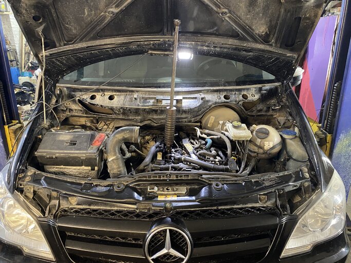

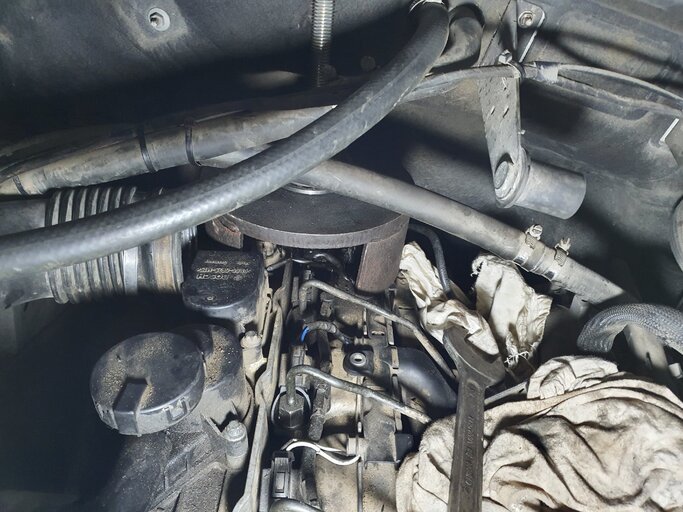

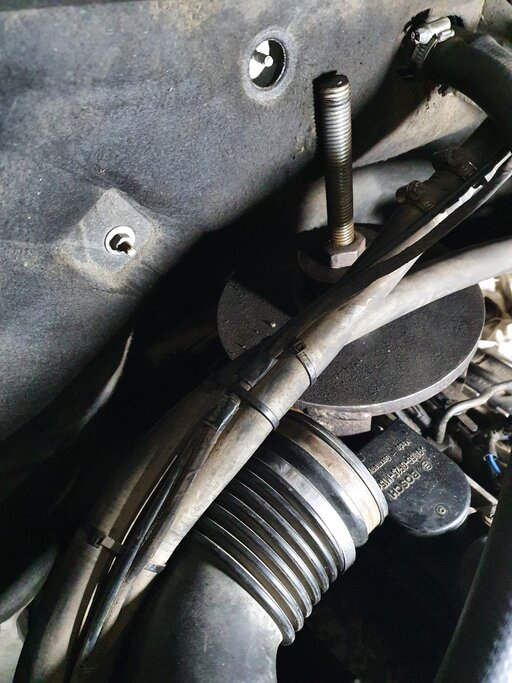

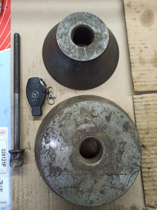

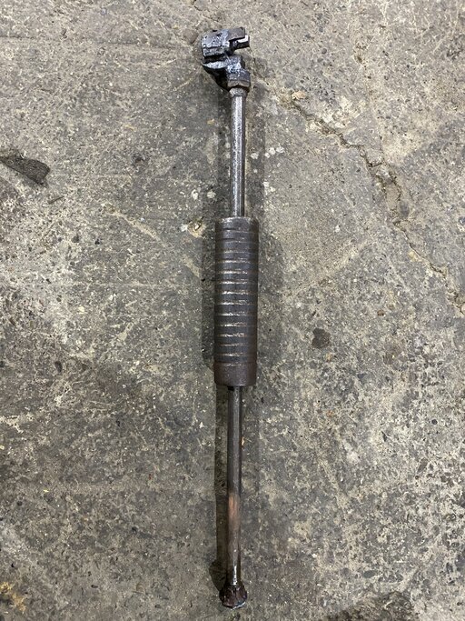

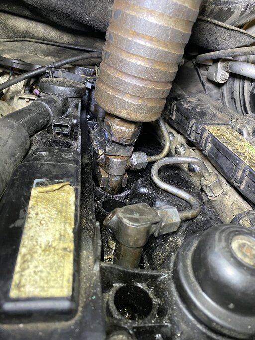

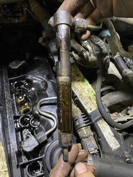

вот такая штука 100% удаляет)))Валера тоже не плохо ее растворяет но не быстро.
Иногда и без нее никак, обратный молоток рулит!!вот такая штука 100% удаляет)))

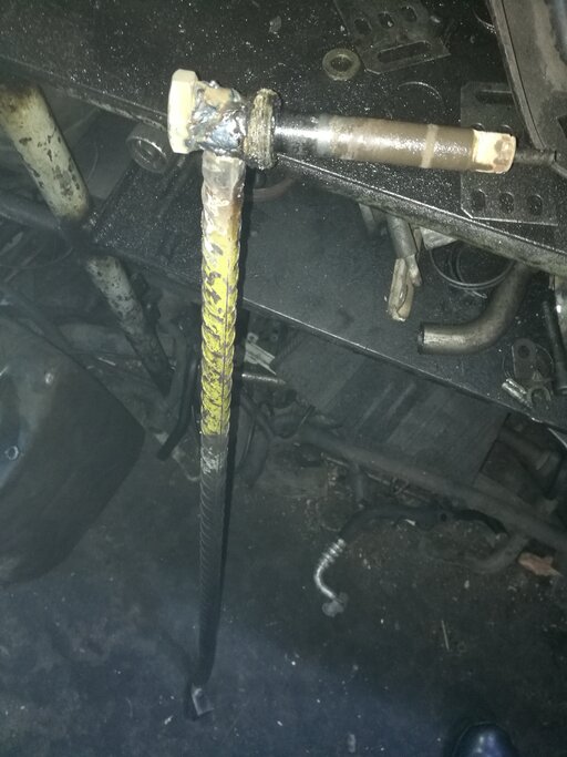

Картинки сего изобретения не осталось?)к гайке приваривал болт под углом 5-10'
Есть, завтра на работе гляну), сфоткаю.Картинки сего изобретения не осталось?)

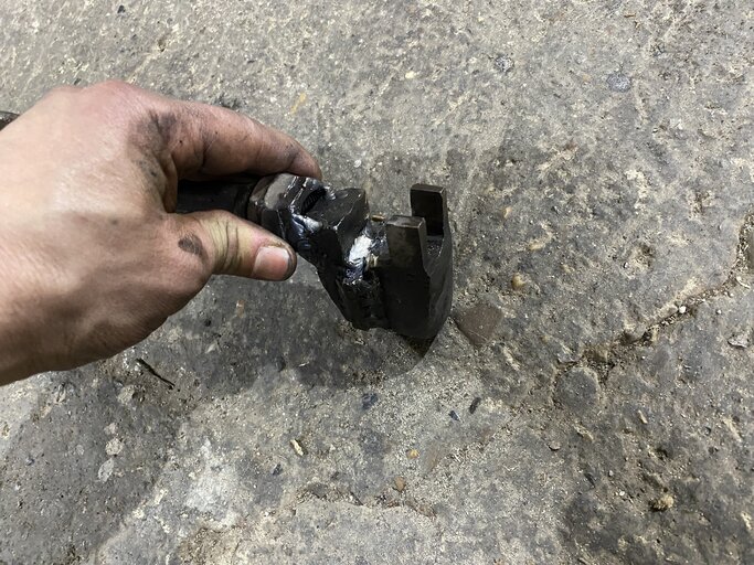

Захват форсунки отличный!!!
