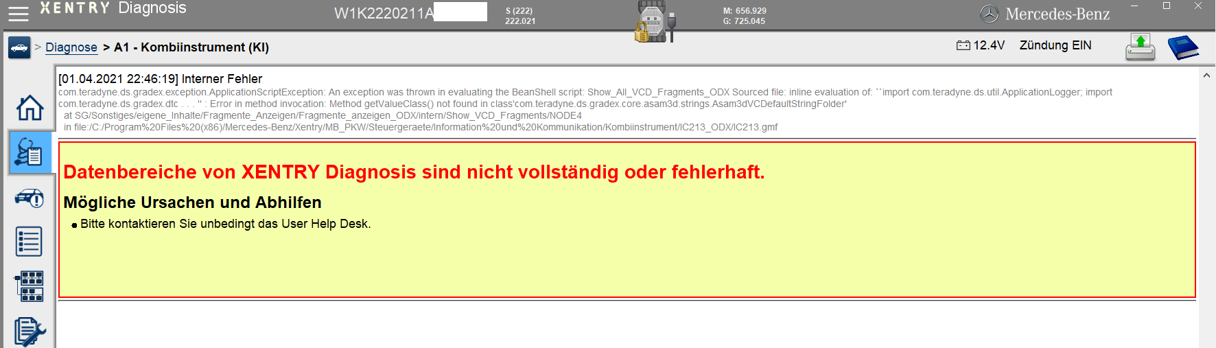

Добрый день,
как подключиться к блоку IC213 через DTS Monaco чтобы поменять настройки, например для ремня безопасности?
пробовал Xentry 03.2021 но там видно уже давно это ощибка, еще с 03.2019.
попробовал DTS Monaco, seed request не проходит, получается не могу поднять security level.
кто может подсказать что нужно сделать?
заранее спаисбо!

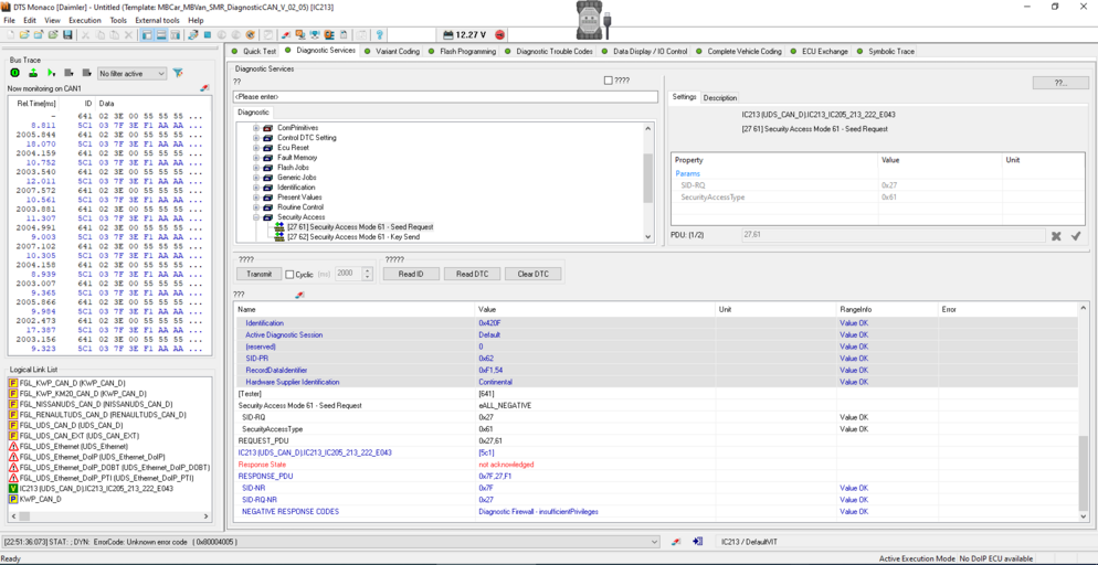

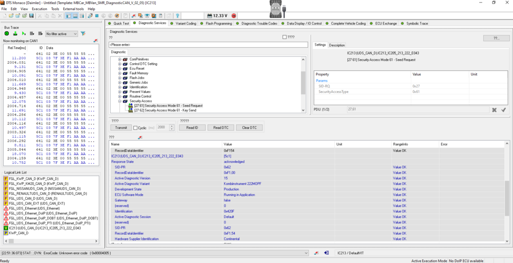

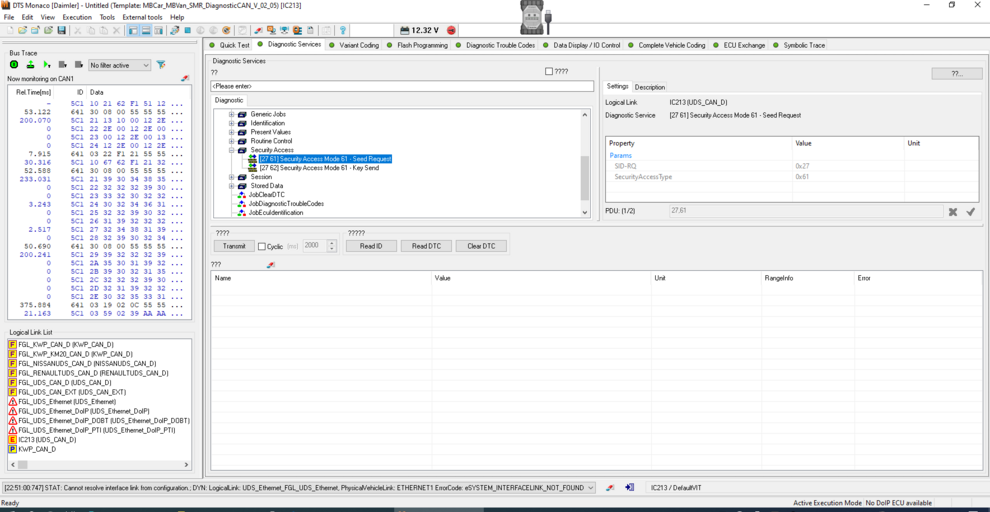

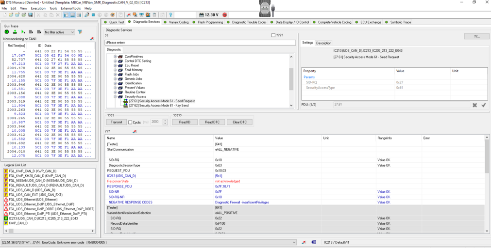

если я Вас правильно понял это есть лог
Diagnoctic Firewall insufficient privileges
но как раз для этого я и хочу запросить seed...
спасибо!

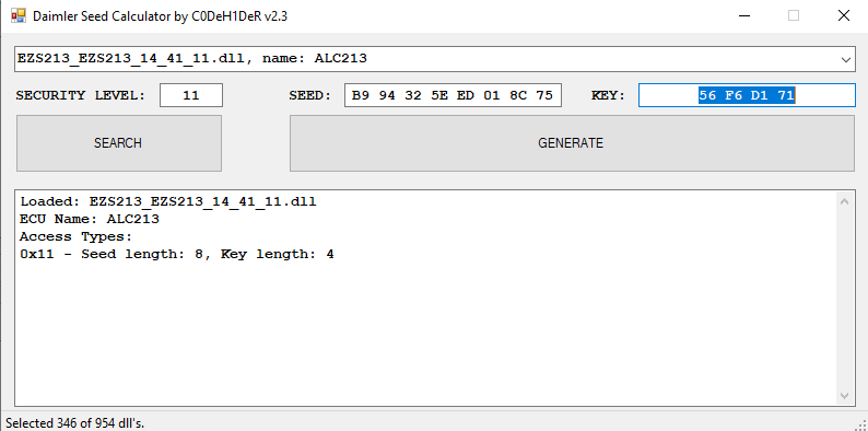

первая попытка просчитать ключ:
[Tester] [607]
Security Access Mode 3B - Seed Request eALL_POSITIVE
SID-RQ 0x27 Value OK
SecurityAccessType 0x3B Value OK
REQUEST_PDU 0x27,3B
EZS213 (UDS_CAN_D).EZS213_EZS213_Rel_21 [587]
Response State acknowledged
RESPONSE_PDU 0x67,3B,B9,94,32,5E,ED,01,8C,75
SID-PR 0x67 Value OK
Seed 0xB9,94,32,5E,ED,01,8C,75 Value OK
[Tester] [607]
Security Access Mode 3B - Key Send eALL_NEGATIVE
SecurityAccessType 0x3C Value OK
Key 0x56F6D171 Value OK
REQUEST_PDU 0x27,3C,56,F6,D1,71
Response State not acknowledged
RESPONSE_PDU 0x7F,27,35
SID-NR 0x7F Value OK
SIDRQ-NR 0x27 Value OK
Send NR Invalid key Value OK

конечно проблема. вы ключ в блоке 3B заказываете, а генерите 11ый. конечно блок не откроет... все эти цифры - надо немного думать перед тем, как кнопки тыкать, и почитать форум.
без "потыкивания" шишок не набьешь :) спасибо за коментарии!
есть возможность решить проблему через удаленную поддержку? и заодно поучиться?
я имел в виду не саму монаку, а чтоб учится начинал на уровне железа попроще, блоки, которые можно программатором считать и записать...
так и я про то, что надо понимать что такое запрос 27 ХХ и что такое ХХ чтоб понимать что в калькуляторе тыкать. монака не виновата... стоило просто почитать форум... есть темы где это всё обсуждалось.
