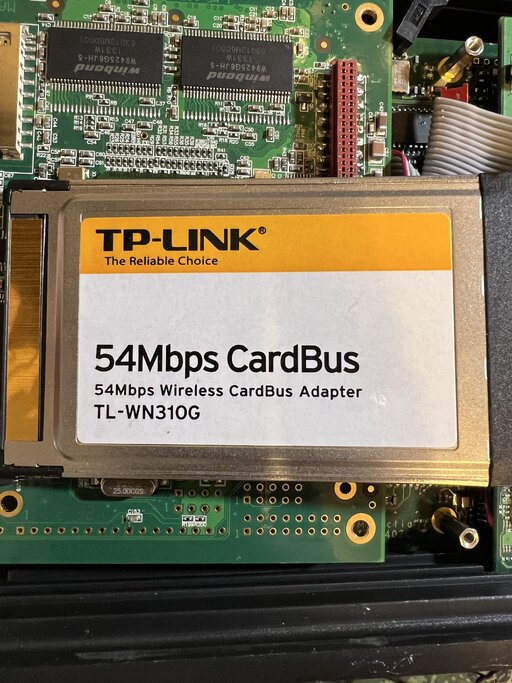

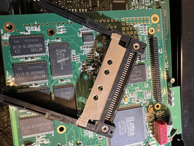

Всем привет. Имеется китаец C4. Ранее на нем стоял Wi-Fi адаптер который раздавал сам сеть. Адаптер был установлен на плате Ethernet разъема. Данный прибор был дооборудован мной DoIP китом, все работает прекрасно. Но есть минус - лишился беспроводного соединения. На плате прибора отсутствовал pcmcia слот для карточек, но гнездо распаяно под него, я его достал у тех же китайцев Слот и прикрутил, далее купил карточку, фото карточки прилагается. Нашёл на мхх что данная карта подходит так как на чипе от Atheros, но может и ошиблись авторы поста, не знаю.

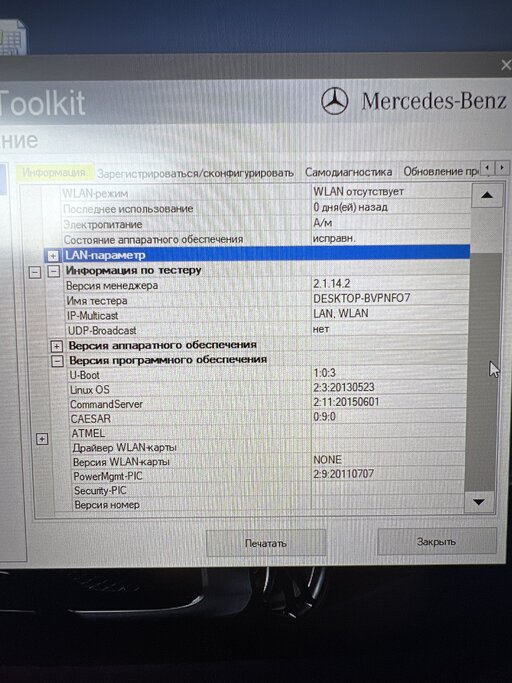

Суть: при администрировании в SDconnect Toolkit’е - WLAN отсутствует (фото прилагаю)

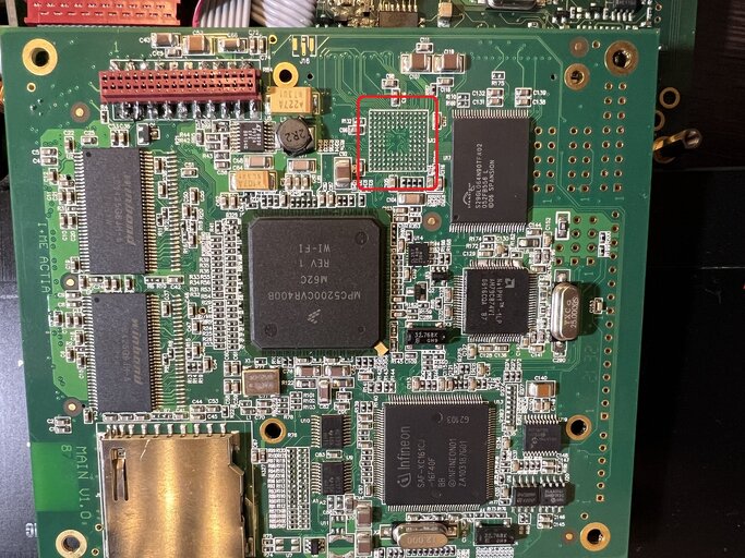

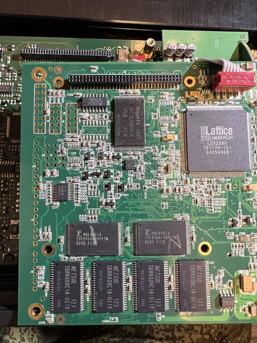

Возвращаюсь снова к вопросу Wi-Fi via pcmcia.
Выкладываю фото платы, может подскажите чего не хватает, каких элементов, может видно будет невооруженным взглядом тк спец в ремонтах. Или всего хватает и искать причину в другом…

На час от проца, котроллер PIC1510 BGA
* PCI1510 BGA
Из-за этой мс на моем мульте отваливался wifi. Если времени свободного много, можешь "подобивать" эту плату не достающими компонентами. А если время - деньги на том же али купи полную материнку....
