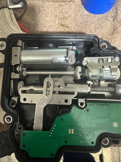

DSM A0002701852
О, кстати. Смотри, китайский оригинал, внутри. Отработал неделю, после чего перебрали пол машины, ведь оригинальный ISM за неделю сломаться не может) в итоге отремонтировали родной.
Это на Авито продают, ка новый оригинал. По факту Aliexpres. ISM новый установили, а проблема начала повторятся.
Вот, что с родным случается. Примерно у всех 1 и та-же проблема, попадает влага, только проникает в разных местах.
