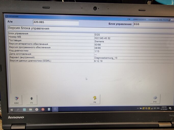

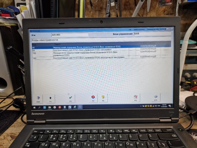

Всем привет, приехало авто S320 W220. WDB2200651A036914. АКПП в аварии. EGS51 A0225454532 ошибка в блоке по кодировке. У меня есть несколько EGS51, выяснил, что проблема с самим дампом епром 93c56. именно с дампом, не микруха. Есть у кого-то дамп или кодировка такого авто?

лучще бы кодинг выложил бы с этого блока - может там все намного проще
да и учитывая что 220 - там доступно поменять кодинг из DAS

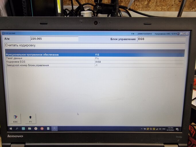

Кодинг на фото выше) В блоке вода была, пины пострадали. Как-то это повлияло на дамп.
я о строке, которая состоит из 22 байтов.

Но так как у тебя вода там (а в 220 часто блок заливается - кстати в смененном блоке просверли снизу дырдочку) то проще поменять блок
Его надо четвертой Ведиамо читать по к-линии, сейчас нет такой. Точнее есть на виртуалке, но partD барахлит.
Мне дали дамп с исправными кодингами, залил, проверил - ошибки ушли, машина едет. Отправил клиента кататься. Всем спасибо.
