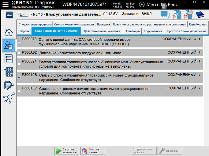

Вин читается как через c4, тик и через vcx. Обратился к автору сборки на тему проблем с программой xentry. Он сказал, что возможно кривой тюн, либо проблема с замком. Сейчас чарез vcx свободно подключился к замку. Причем странно, что не смотря на сбои в работе в замке ни одной ошибки. Зато есть ошибки в моторнике и других блоках

Ошибки в блоке ESP
у вас ошибка CANBUSOFF - это физическое нарушение работы шины. убирайте дерьмо, что туда поставили.

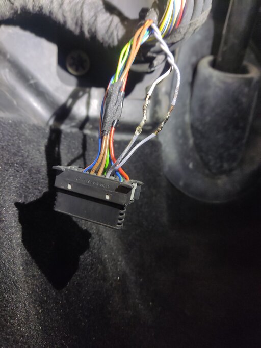

Снял приборку, магнитолу, бардачок, осмотрел концентраторы кан шин - все по заводу. Под капотом и по днищу так же следов врезки не нашел. Не думаю, что могли где-то в задней части машины врезаться. Да и со слов хозяина туда поставили только осьминога и больше там ничего нет.
снимите замок - всё это около него вешают. что такое осьминог я не знаю, вы его удалили? пропаяли?

Замок снимал - внутри и по проводке все по заводу. Осьминог - это замедлитель одометра. Снят, проводка восстановлена. Проблема осталась, проявляется спонтанно и бессистемно. Сам ловил один раз, машина стояла на стоянке и молотила на холостых.
