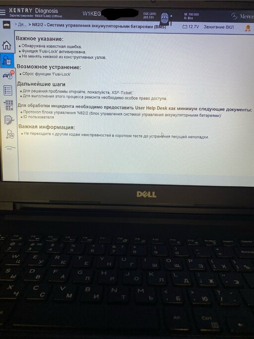

Добрый день есть авто w295 EQE после неудачных подключений к зарядной станции блок батареи BMS40_22A, заблокировался Xentry пишет сбросить функцию FUSI-LOCK естественно не может нет прав, подключил Monaco 9 сделал проект подключился к блоку, нашел функцию сброса FUSI-LOCK но тоже команда не активна, кто может чем нибудь помочь?

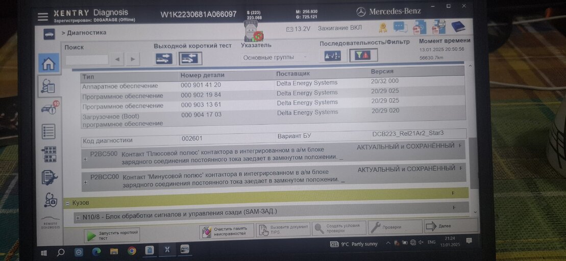

По факту контакторы разомкнуты снимали батарею, вскрывали проверяли все контакторы все целые.Какие варианты?

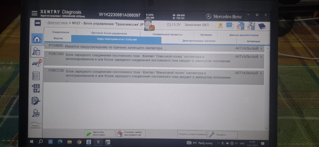

по факту у вас первые две ошибки P2BC500 и P2BCC00 - это неисправность.... вы по ним проходили? и что написало?
Город Ейск Краснодарский край, при подключении к блоку BMS Xentry сама пишет отработайте функцию FUSI-Lock не обращая внимание на другие ошибки.
Вот скрин с Xentry

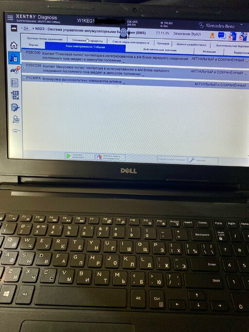

и как проверка ? )))))
