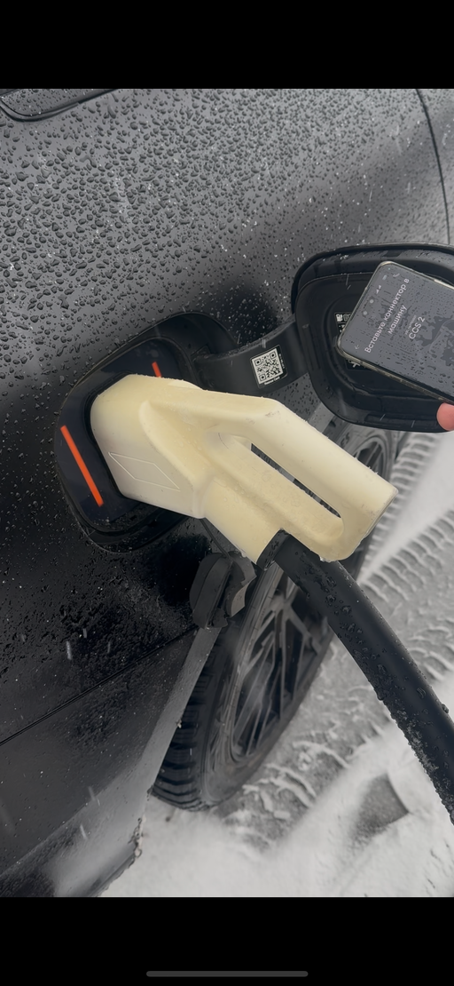

Приехал ко мне EQS с проблемой: Ам не заряжается на городских зарядках. Никаких, связывались с энергокомпаниями, которая управляет зарядками, (попыток много), в УК говорчт - это проблема ам, с зарядкой все ок. Из глобальных ошибок только по лючку открытия порта. При этом автомобиль можно заряжать от 380в и 220в. Вопрос, какие иодно тесты еще провести, в какую сторону копать, и доступна ли быстрая зарядка в России вообще?
Прикрепляю короткий тест) заранее спасибо.
Дополнение: клиент сказал, что машина никогда от быстрой зарядки и не заряжалась, ам куплен у дилера в Москве.

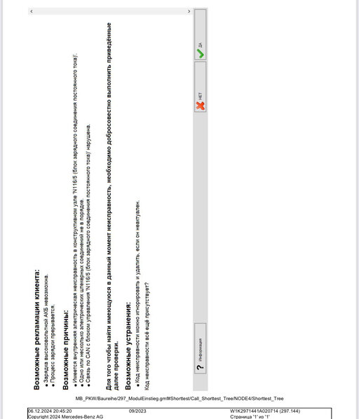

у вас две актуальные ошибки - стоит проработать с первой - P2E9462

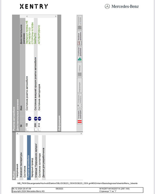

вангую что в действительных значениях не виден статус лючка зарядки, закрыт он или открыт. поэтому зарядная сессия и не стартует.

по действительным показаниям положение лючка зарядки видит корректно, активацию делает - лючок открывает, но вот ошибка по нему так и висит (
Что по этой ошибке делать предлагает?
проверить контакты разьемов на коррозию и плохой контакт , если ок, то замена блока.

у вас ошибка звучит - сравнение сигналов неверно, это значит , что там есть минимум два контакта-переключателя, которые меняют своё состояние. вы говорите, что всё показывает как надо. есть скрины? откр-закр?
