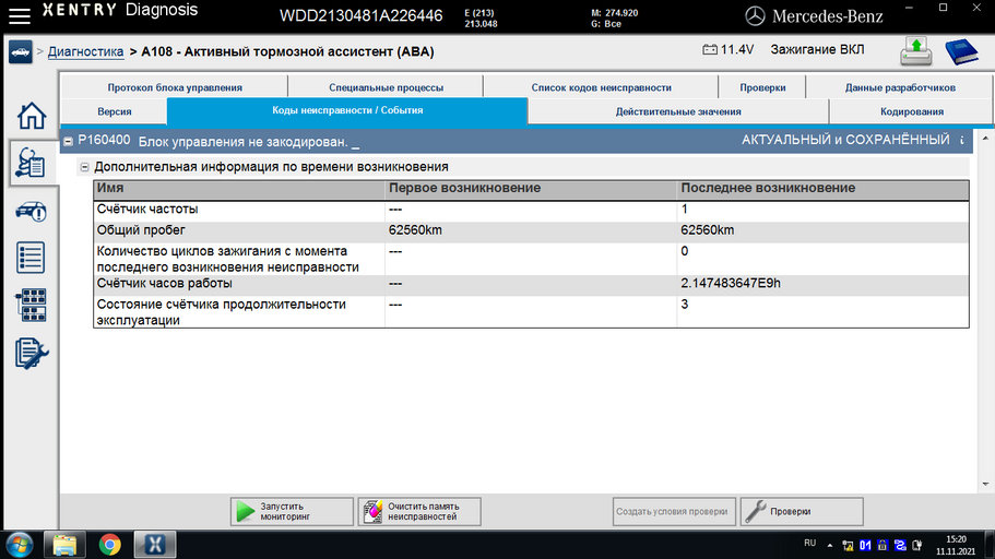

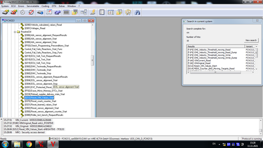

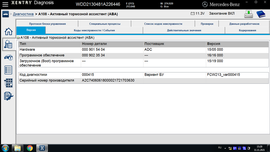

Всем доброго дня. Автомобиль WDD2130481A226446. Был заменен радар системы ABA (FCW213), на радар с разборки с таким же номером. Теперь висит ошибка P160400 - блок управления не закодирован. Вин в радаре отличается от вина авто, были попытки изменения через ведиамо, результат на скринах. Возможно закодировать вручную, или только онлайн?

Если старый на связь идет, может надо было кодировки ведьмой дернуть и в новый записать.
романофф опередил с советом
К старому доступа нет. Был в дтп, разбит вдребезги
FCW213_var000415
0009015404
0009023534
ServiceName>Broadcast_Parameters_Write_Dump
SegmentNumber>15
00000000
ServiceName>Vehicle_parameters_Write_Dump
SegmentNumber>1
000000E600000B3900000645000006490000000A0000000A00000073000000360000081107D000
ServiceName>Distance_Warning_Function_Write_Dump
SegmentNumber>3
01
ServiceName>Sensor_Parameters_Write_Dump
SegmentNumber>6
0000003000000C3A000000420000000046
ServiceName>Inactive_Vehicle_Write_Dump
SegmentNumber>14
00
ServiceName>Activate_SAR_Data_Storage_Write_Dump
SegmentNumber>90
01
ServiceName>Configure_SAR_Trigger_Events_Write_Dump
SegmentNumber>91
0100
ServiceName>Break_Assist_System_BAS_PLUS_Write_Dump
SegmentNumber>2
01
ServiceName>CMS_Vehicle_Write_Dump
SegmentNumber>4
03
ServiceName>CMS_Pedestrian_Write_Dump
SegmentNumber>5
03
ServiceName>CMS_Velocity_Threshold_stationary_Write_Dump
SegmentNumber>8
02
ServiceName>CMS_Velocity_Threshold_moving_Write_Dump
SegmentNumber>9
03
ServiceName>CMS_Corridor_Write_Dump
SegmentNumber>10
01
ServiceName>Presence_Write_Dump
SegmentNumber>11
00
ServiceName>CMS_Mode_Write_Dump
SegmentNumber>13
02
