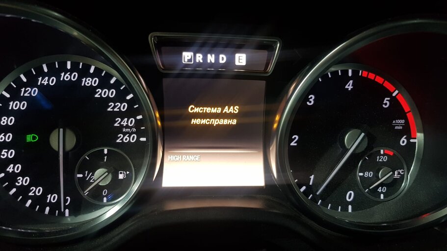

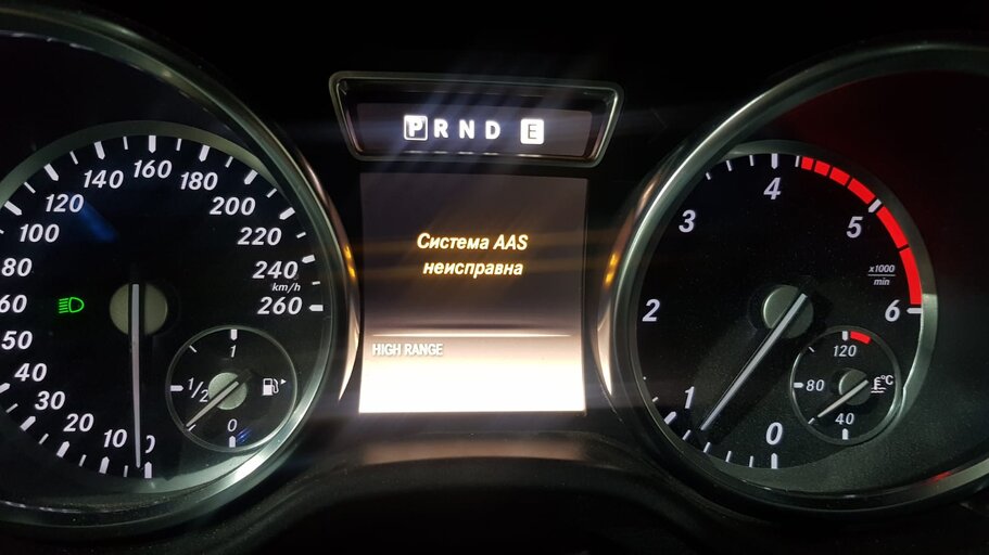

На приборке светятся две ошибки на систему AAS - что это?)

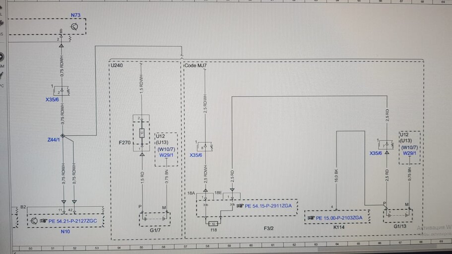

По схеме два варианта G1/13 и G1/7..... G1/13 это доп АКБ при системе старт стоп, у нас её нету, значит у нас G1/7, так ладно, схемы сильно не отличаются.

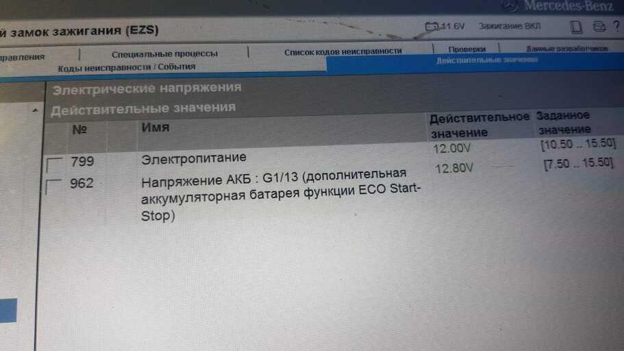

Лезем в замок, показания доп акб, черным по белому написано G1/13 и показания в норме, ошибке в замке нету.

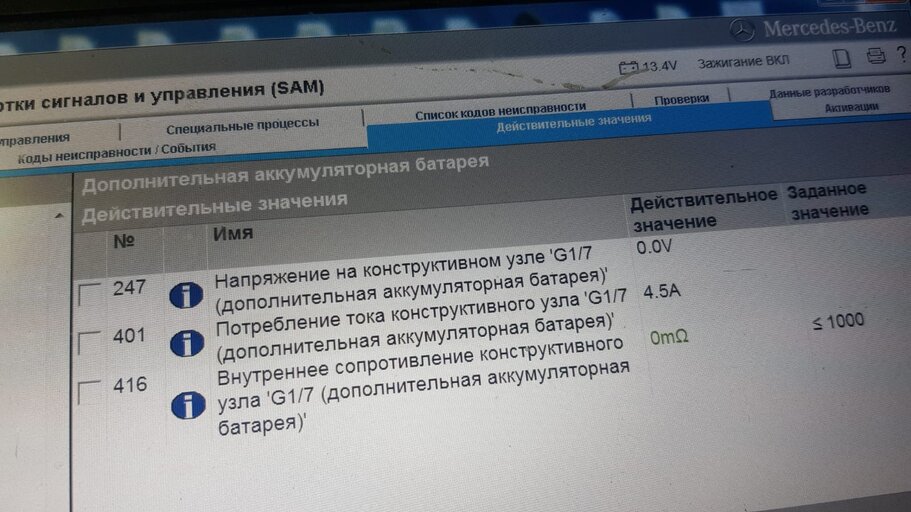

Лезем в передний сам cbc, там доп АКБ зовется G1/7 и вольтаж 0 , но если запустить как предписывает тест, то вольтаж не появляется а ампераж появляется 4.5А... ну и висит ошибка.

схему тоже кинул. самое странное что по схеме в X35/7 есть все провода и для кода MJ7 это как я понял когда есть старт стоп.... странно как то это всё.

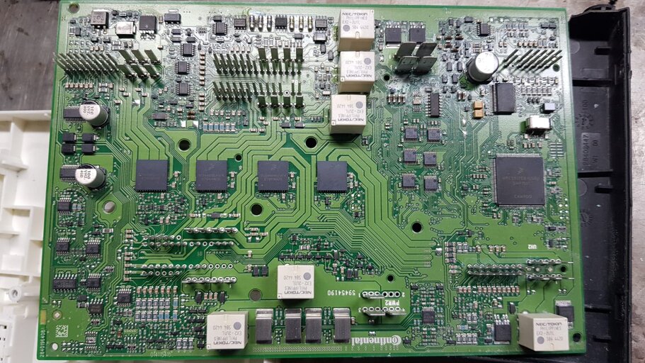

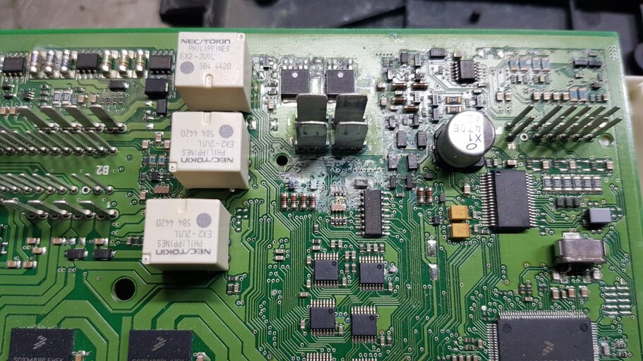

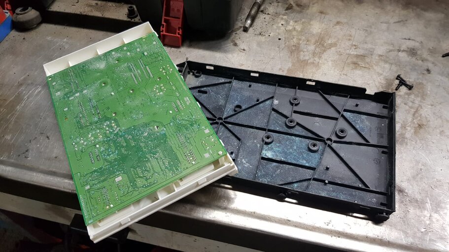

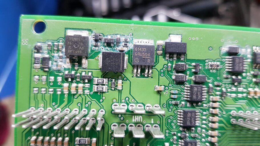

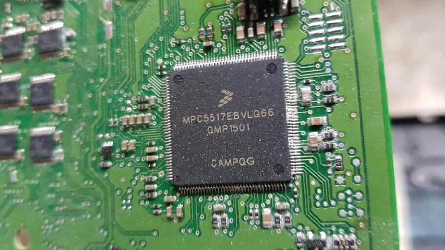

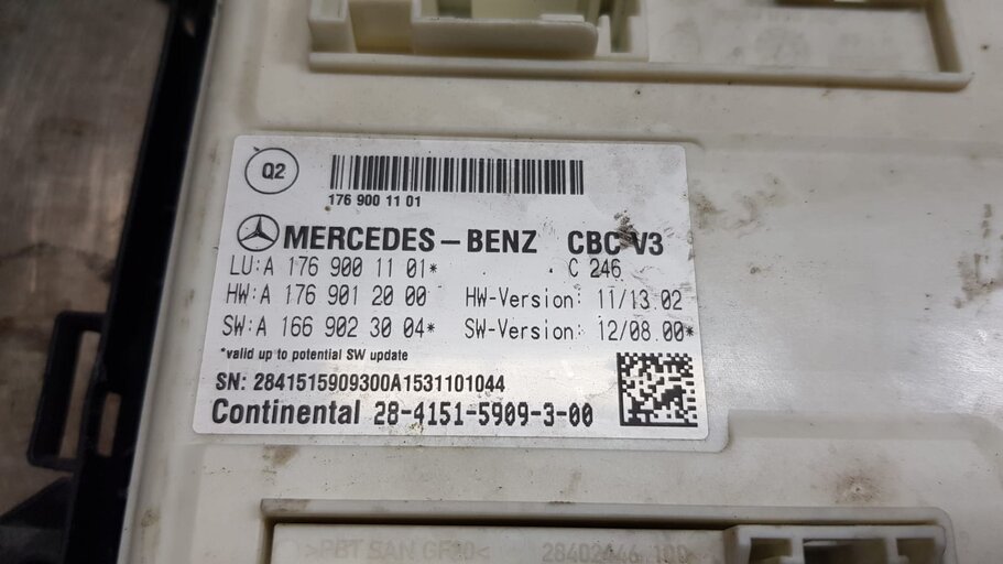

Видимо нашел
