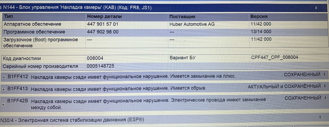

Камера не открывается, ошибка обрыв но сама ручка с механизмом точно исправнаю

т.е. блока не должно быть. где там обрыв? в ксентри нет указания о расположении? других мест нет,
FR8 FR1 нет в кодах. там гниёт переходной разъём с кузова на мотор камеры.
Да все в идеале. Говорят что после просадки АКБ задняя камера черным.
По схеме два провода что концевик и замыкаю и лампочкой и хоть что - ошибка одна и таже - обрыв -- что странно.

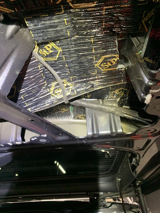

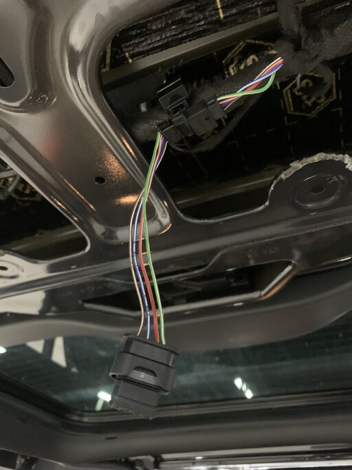

там гниёт провод переходной, он 10 см длинной... около камеры прям. посмотри - возможно там замотано.
Да там все чистенько
Провода по цветам уходят в крышу

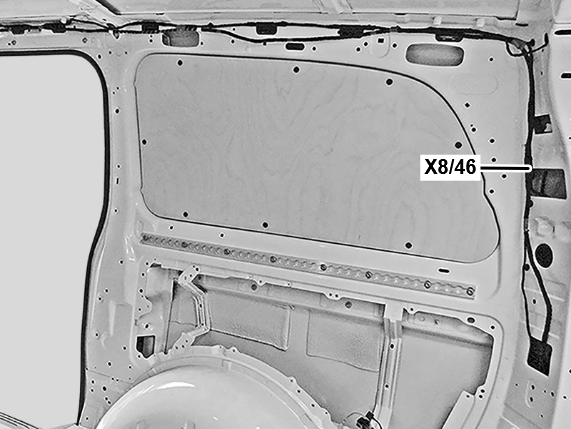

х8/46 конектор там и плюс и минус и кан,..проверте на обрив и замикание пажалуйста!
При чем CAN если связь с блоком в порядке!?

Где блок осталось загадкой, скорее всего под обшивками сзади справа на кузове - провода в ту сторону идут от сервопривода крышки.
в моем случае (ссылка на тему была выше) кронштейн под установку блока и проводка была сзади справа под обшивкой
