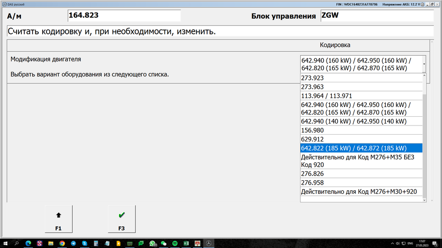

История - переделывал авто 164.822 в 164.823 с заменой мотора на 642LS и моторника. И перепиновкой кучи всего. + акпп, редкутора, карданы...
Недавно обновил ZGW и открылась кодировка моего нового типа мотора 642.822

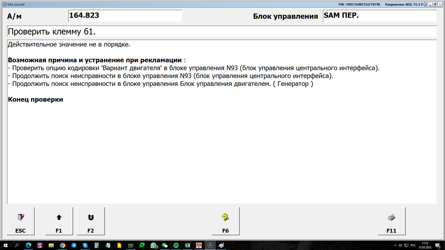

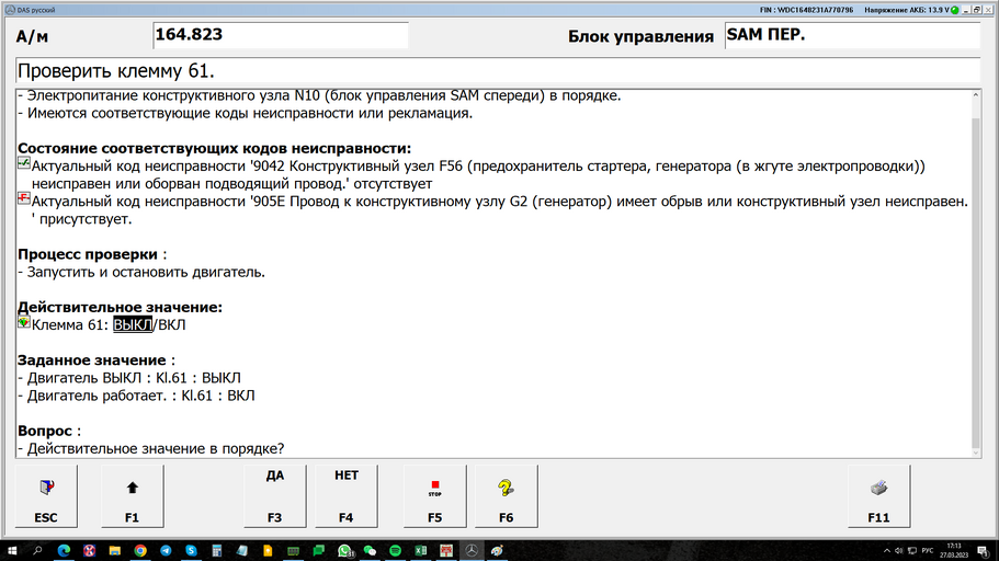

Установил и получил ошибку по отвалу LIN генератора от переднего SAM. И у меня закрались сомнения обрабатывает ли сейчас (при старой кодировке моторник сигнал с генератора) вижу ситуацию так - сигнал с гены приходит на 93 пин, но моторник с ним не работает так как это должен делать SAM. А SAM думает моторник управляет - так как в кодировке стоит старый тип мотора.

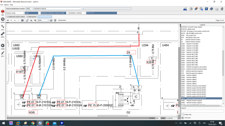

Схемы этого авто нет в WIS это были типа очень редкие машины. По примеру 166 все далал.
Есть желание сделать все правильно. Думаю перевешивать LIN на SAM и обновлять его.

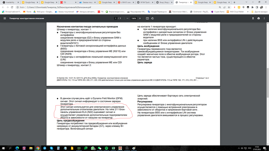

Еще нарыл, что 2 провод с генератора должен идти на климат для коррекции работы ТЭНа. В моей новой проводке его нет. ((( И висит ошибка. 9604 Климат ошибка 9604 N33/4 LIN шина
