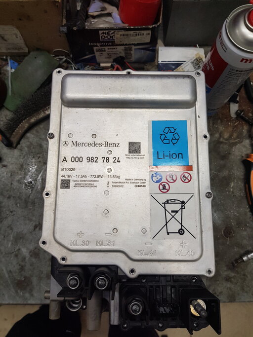

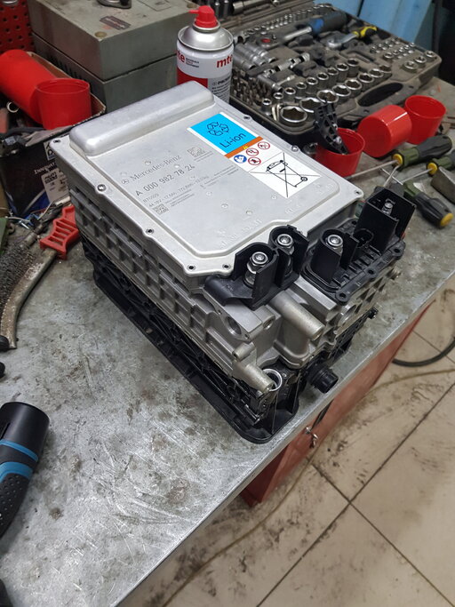

Всем доброго дня. Кто ни будь может пытался разобрать 48 V батарею такого плана?
при стоимости новой (с привязкой) от 500000руб, мало ли кто нить уже пробовал распилить)
мы тоже так думали, уже распилили, но не вскрывается(((

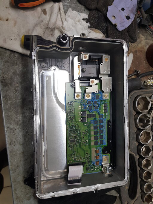

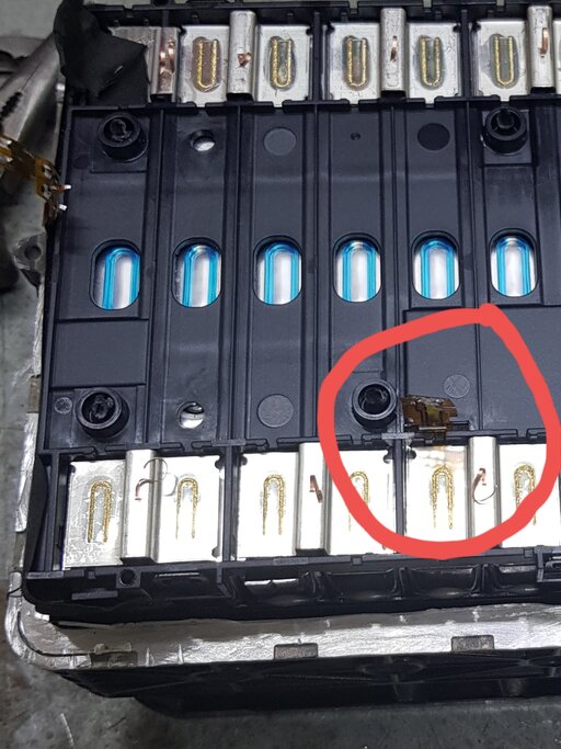

Пока никаких. Клиент морально готов к покупке новой батареи, взялись попробовать разобрать и попробовать починить, без каких либо гарантий. Машина впадает в кому уже регулярно, после нескольких часов простоя и удаления ошибок оживает. По ошибкам(P0ACC00-Датчик С температуры гибридной/высоковольтной акб имеет замыкание на массу,P0CD700 Датчик 2 температуры охлаждающей жидкости в модуле гибридной/высоковольтной акб имеет замыкание на массу)которые появляются(после впадение в кому) в проверках xentry только один вариант замена батареи.

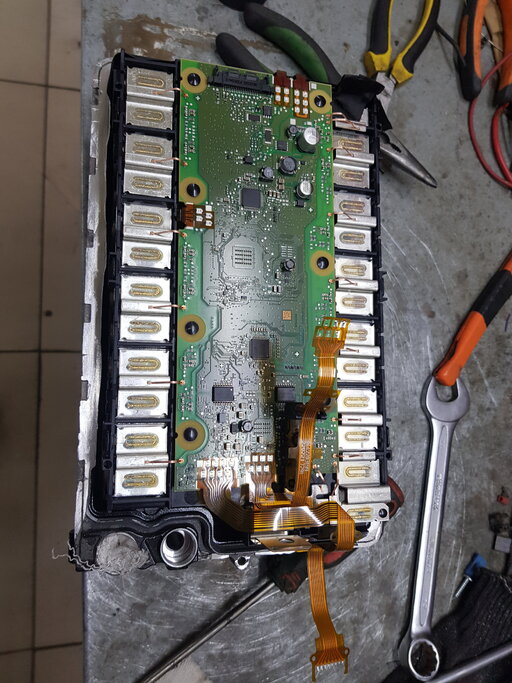

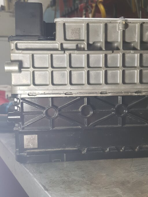

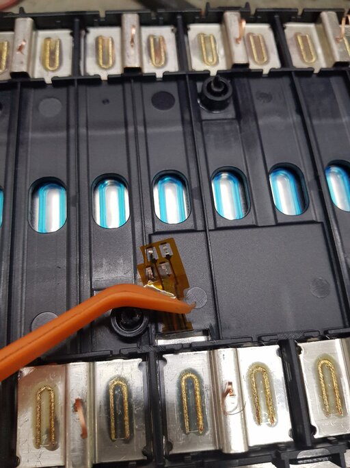

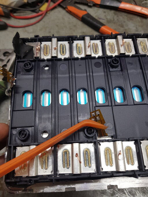

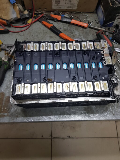

В продолжение темы. Кроме того что сварены две половины, ещё сидят на каком то клею, только жёстким распилом смогли разделить.

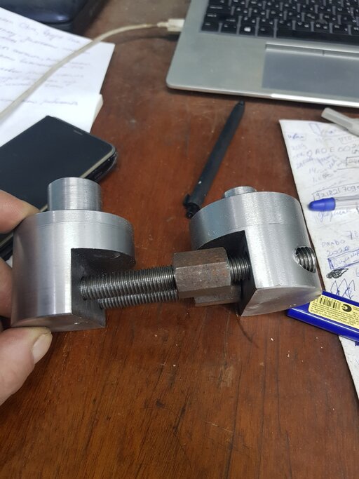

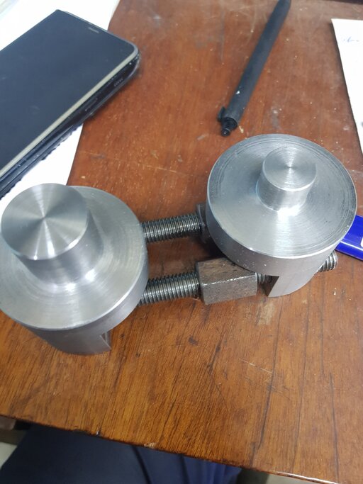

Так точно, причём склеено наглухо. Изготовили вот такой разъединитель, не помог(((Если конечно было греть корпус прилично, то может бы и прокатило, побоялись греть ,а сейчас видя конструкцию можно было попробовать, тем неимение вариант собрать обратно есть. И шлейфы из трёх, которые между половин идут только один из них на разъёме.

Химия никак бы внутрь не затекла, очень высокий шпунтовочный стык.

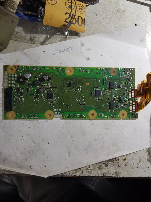

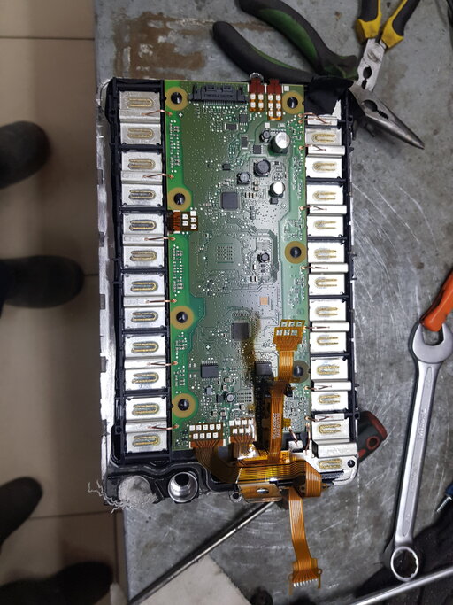

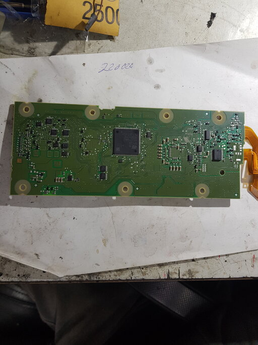

Пока сняли плату с нижней части батареи, походу проблема где то в ней.
Вот пожалуйста.
Судя по всему вот этот шлейф уходит куда то в глубь батареи, на нём 4 контакта два между собой накоротко звоняться,с двумя другими звониться 4.3 кОМ,предпологаем что это и есть датчики температуры.
