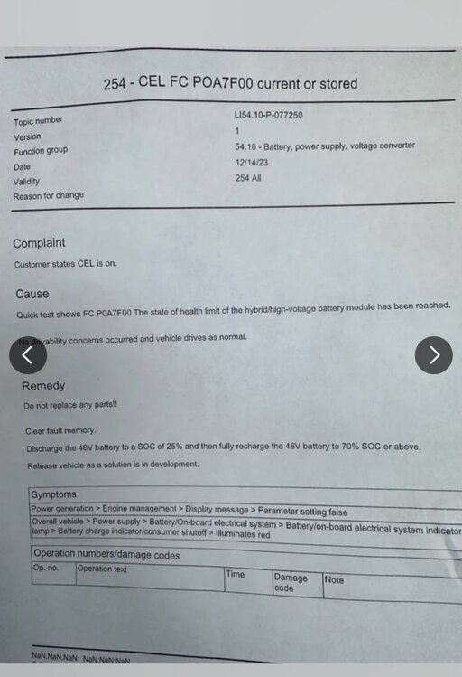

Коллеги добрый день. GLC 300 24г по пути из Кореи (А путь был долгим) вылезла ошибка
P0A7F00 Достигнуто граничное значение старения модуля гибридной/высоковольтной аккумуляторной батареи. Пробег 1280км
Как и блоке ВМ48 так и в PTCU (чек именно по ptcu горит) Нашли док LI54.10-P-077250
Акб менять не надо ждать обновление. Собственно вопрос: Вышло/Делали ли кто то уже такое и сможет ли сделать удаленно если есть решение
