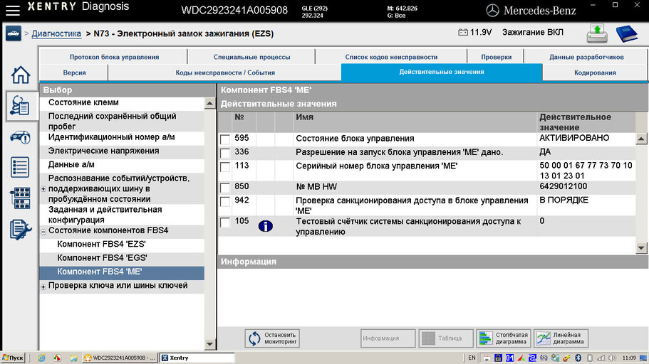

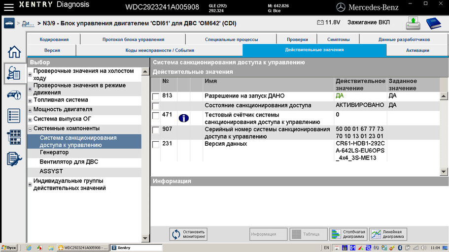

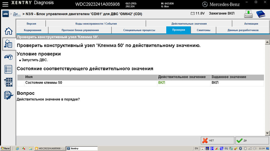

Машина GLE 350D 2015, приехала на стоянку и больше не завелась: нет стартера. Релле стартера и стартер исправны, сигнал на стартер не выходит с моторника. В EZS везде (замок, коробка, мотор) разрешение на запуск - ДА, в моторе разрешение на запуск - ДА. В моторе при проверке 50 клемы все приходит (но не понятно по Ксентри она показывает вход или выход). В ведиаме вроде вижу , что 50 клема пришла но не вышла

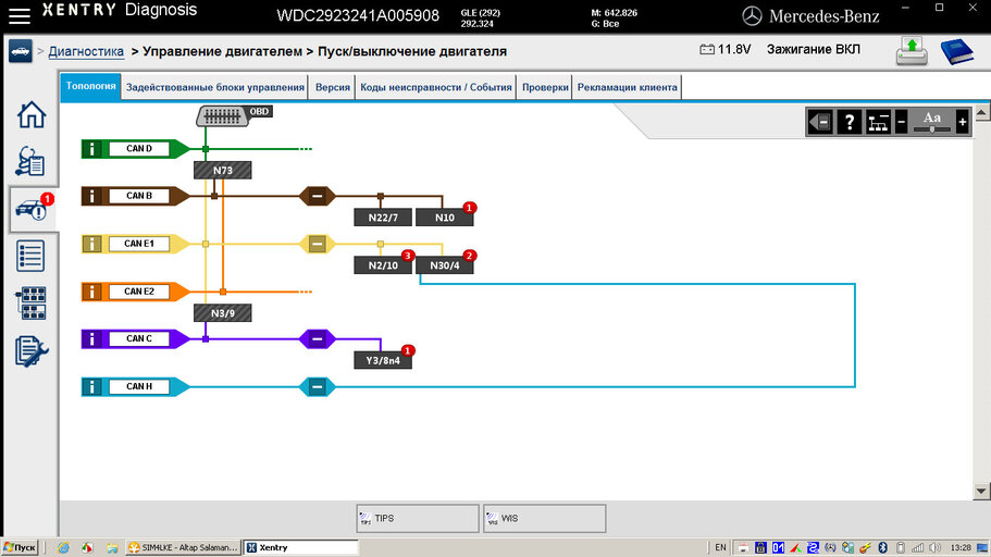

Одно но - в коробке висит ошибка по связи с Гатевеем, стиратся и секунд через 5 опять актуальная, но провода САН до колодки и до мотора звонятся ОК. Машина пришла уже полуразобранная (хозяин искал сигналку) , не стоит команд и сиденье.

В ксентри тоже должно показывать вход и выход 50 клеммы, была похожая ситуация, на спринтере 2018 года, косяк был в eeprom моторника.

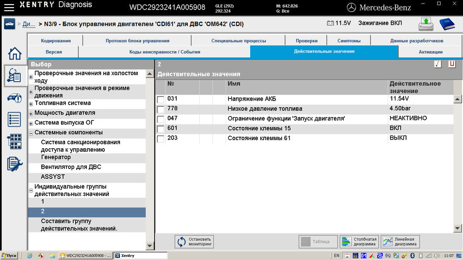

На счет топливного насоса: в ксентри по давлению он отрабатывает при включении зажигания. По памяти давление 3.6. В ведиаму полез, т.к. не понял в Ксентри: она показывает мне 50 клему, но я не смог понять по описанию - это вход или выход :( Если она показывает выход - то видимо умер моторник (на управление релле и плс и минус висит где-то 3 вольта посточнно)
При принудительной прокрутке стартером обороты двигателя видно?
Да, обороты вижу

В Ксенри при проверке 50 клемы все ОК, но, блин, не могу понять она показывает вход или выход? Пункт находится в проверке активаций, т.е. выход, но на релле ничего не выходит с блока. Разрешения на запуск в EZS и CDI - да, насос отрабатывает, инициализацию проходит ОК.

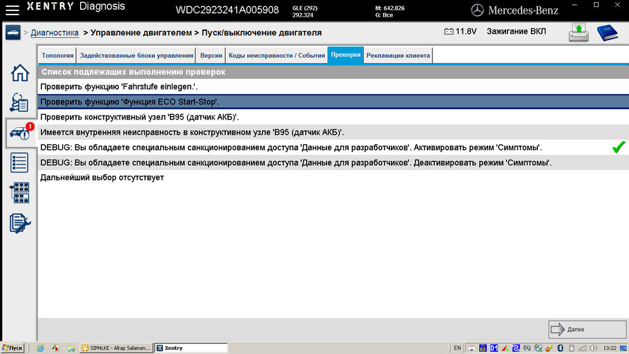

Открываешь симптом, выбираешь мотор, запуск. Смотришь кто что хочет.
Ткни носом, плз! У меня пишет что Симтомы доступны через Рекламацию клиента, создаю рекламацию, но никаких других проверок, кроме того что и так в блоках вижу нет. Смущает ошибка в коробке по КАНу и в ЕСП, но в самом моторнике передачу P\N вижу, нажатый тормоз вижу. Как в фильме: суслика видишь? нет! А он где-то есть!!!
Может какая нибудь сигналка что нибудь кидать в кан?
