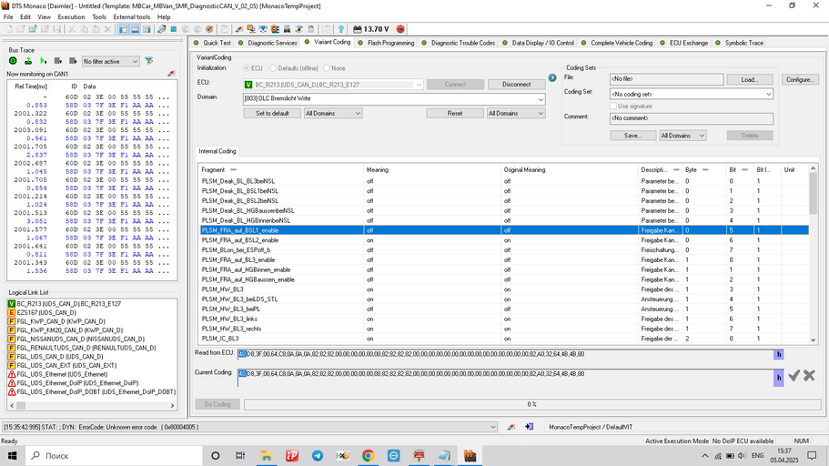

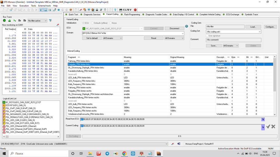

всем привет машина из америки,купили фары от евпропы,2 провода протянул с sam до фар диаг пин и на поворотник,поворотник заработал но моргает вместе с габаритом,кодировки уже по 20 раз менял не помогает не могу найти правильную кодировку,что делаю не так?
не могу найти кодировку от европы,диаг пин тоже включил,снаала подумал напряжение не хватает было 11,0 поставил 13,1 не так же с габаритом могает и внутри быстро моргает как будто не видит его
диаг пин можно отключить для работ.
а так там явно в доменах света ясно что как
BSL - тормоз
FRA - поворотник.
в OLC Blinker Write активируешь выход FRA
в OLC Bremslicht Write деактивируешь выход FRA на BSL
bsl 1 и bsl 2 отключить?
Freigabe_FRA hinten links enable еще это я включал

отключил оба fra bsl габарит выключился,щас буду дальше разбираться с заним ходом
у него задний ход на бокових фонарях было,а на новых на крышке богажника
и еще момент когда свет выключен нажимаю на тормоз горят на боковых фонарях и габарит и стоп вместе так должно быть?

BSL - тормоз
FRA - поворотник.
спасибо за подсказку,все получилось собрал проверил ни каких ошибок,но отдал клиенту тачка уехал позвонил сказал что ошибку показал задний ход на панели,задний ход перемычку соединал сзади фары на провод который идет на крышку багажника на обе фары

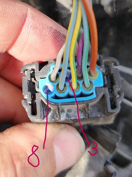

Здравствуйте. Помогите, пожалуйста. У меня GLS американец. Купил европейские б/у фонари 2019 года. Хочу самостоятельно сделать проводку. Вашу схему я внимательно изучил и сфоткал штатные разъемы, которые идут к фонарям. С подключением поворотников вопросов у меня не возникло. Добавил провода из HECKR и HECKL в разъемы фонарей. А вот с так называемым проводом DIAG, который упоминается у Вас и других источниках, я не смог додумать. У меня в американских разъемах свободные пины только на поворотники №3 и какой-то еще №8. Но пин №8 он и на схеме пустой. Подскажите, нужно ли дополнительно что-то протягивать в фонари от SAM? Спасибо Вам заранее...
Смотрите схему. Диаг - 6 контакт
На фото он занят, значит его не надо. Только поворот дотянуть.
Спасибо Вам огромное!
