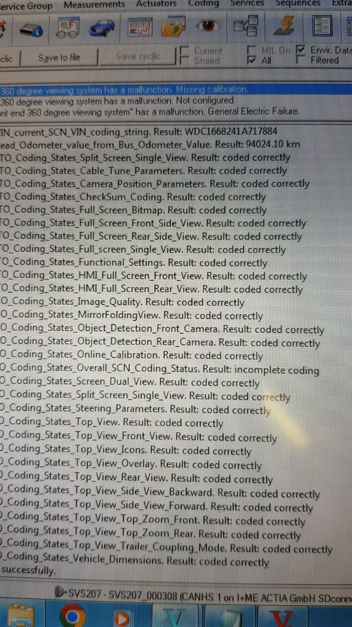

покажи что у тебя в статусах кодирования?
overall_scn_coding_states и другие
типо как на фото ниже (пример на svs205), на svs207 тоже есть похожее
или покажи все статуса кодирования через coding_states_read
Просмотреть вложение 11036

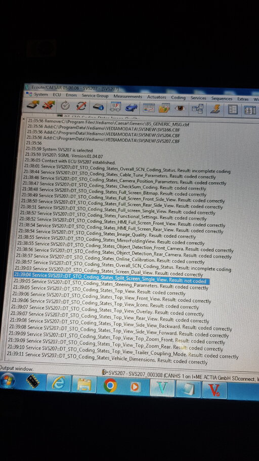

Сейчас всё coded correctly...
Ошибка таже...
B1FBD54 мисинг калибратион
B1FBD55 нот конфигуред
Ну и на переднюю камеру

у тебя не закодирован до конца блок, он требует scn, DTO_Coding_States_Overall_SCN_Coding_Status. Result: incomplete coding, то есть кодирование не завершено. должно быть complete coding
попробуй через monaco, через вкладку Complete Vehicle Coding, сохрани и запиши обратно кодировку блока камеры 360, используя эту вкладку, после этого DTO_Coding_States_Overall_SCN_Coding_Status должен стать complete coding и ошибка B1FBD55 пропадет, а дальше уже разбираться с передней камерой чтоб работала и делать калибровку

и посмотри в кодировках и правильно закодируй split_screen_single_view, тоже должно быть coded correctly
и после этого сделай вышеизложенное
split_screen_single_view сделал, странное было... кодировка была... сделал сначала дефаулт, ресет, потом туже кодировку и стало корректли...
а посмотри на свой скрин, у тебя в SCN тоже инкомпликт...
