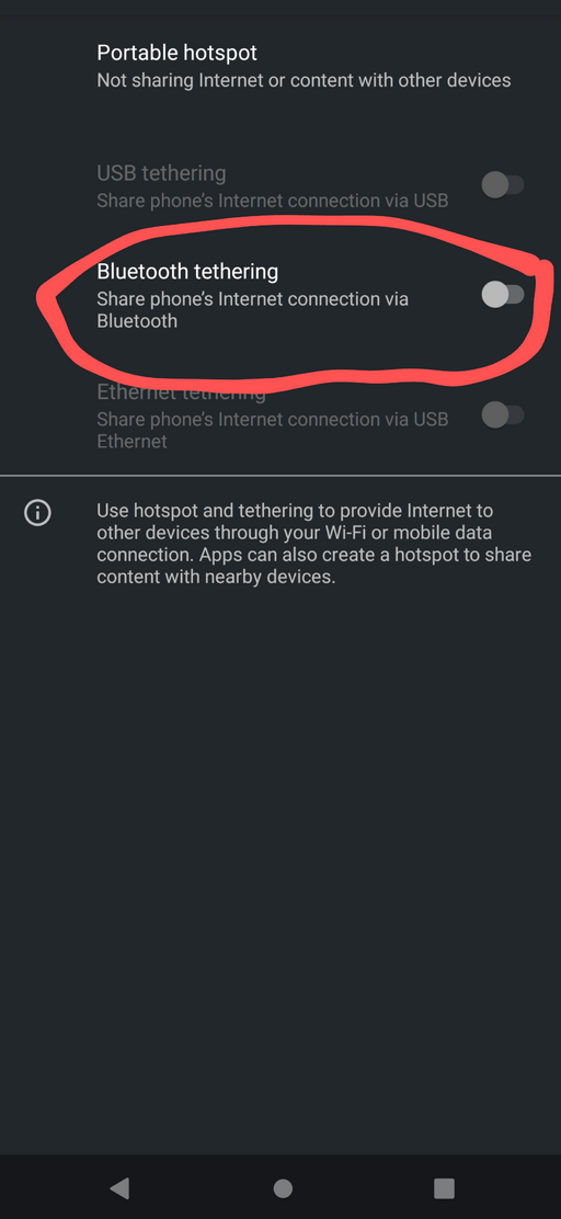

У меня с Android все работает. Посмотрите в настройках телефона. Не знаю насчёт iPhone. В Андроиде перед тем как подключится нужно вот это включить.
В айфоне такого нет (
