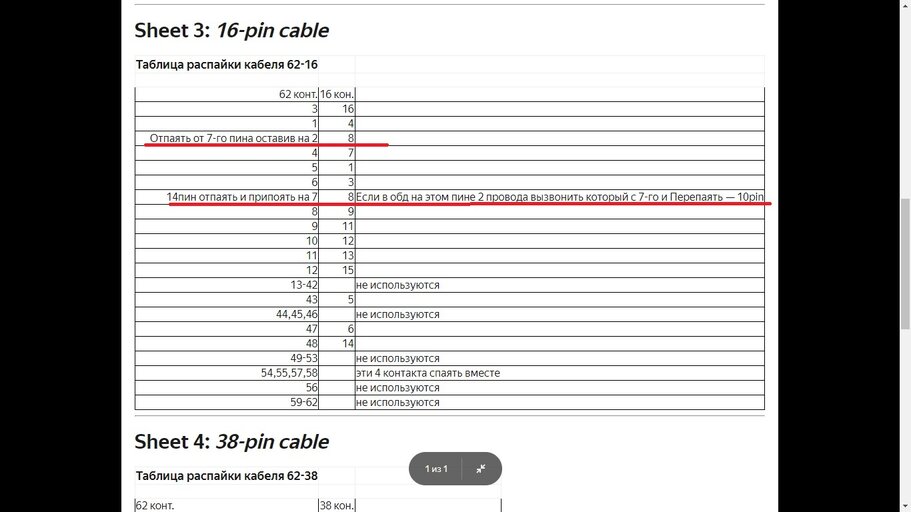

Добрый вечер мужики, распин. получил огромное спасибо, но что то я разобраться не могу с распином под 16 пин .Стар мне достался с 16 пин кабелем причем сторона DB62 не тронута была, а вот сторона 16 пин была уже по разному паяна, человек у которого я взял прибор в 16 пин пытался воткнуть переходник 16pin-38pin от автокома и соедениться к авто и когда у него это не получилось что естественно так как в программе на уровне железа идет контроль кабелей он по разному пытался распаять сторону 16 пин. В 62 пин разьеме у меня 2 и 7 пины замкнуты вместе и задействован 13 пин и 14 пин а на распине их нет. В фото что я приложу мне не понятно то что я подчеркнул вроде написано на русском,а я что то понять не могу(понятно что речь идет о контроле 15кл но вот что куда? ).

На шнуре 8 пин ОБД звониться только со 2 пином DB62
10 пин ОБД звониться с 7 DB62
Спасибо, а не мог бы ты прозвонить 13 и 14 пин db62 просто они то же у моего шнура (db62 в 16 пин) есть.
