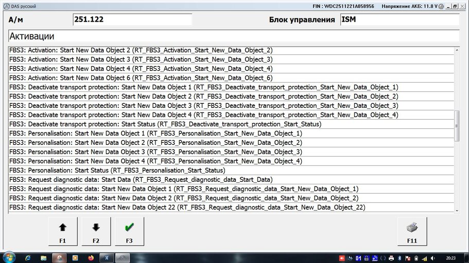

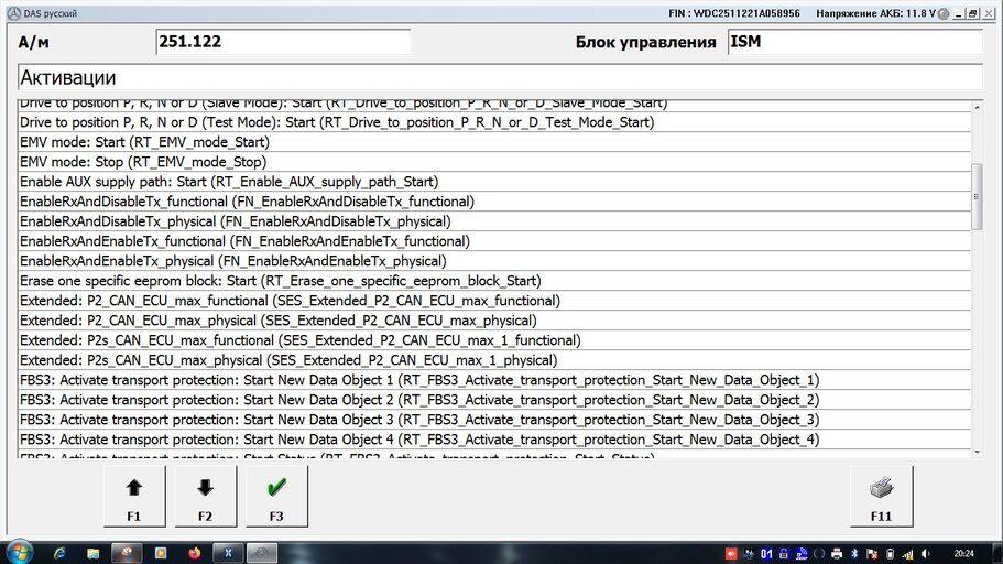

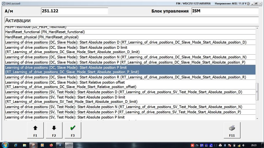

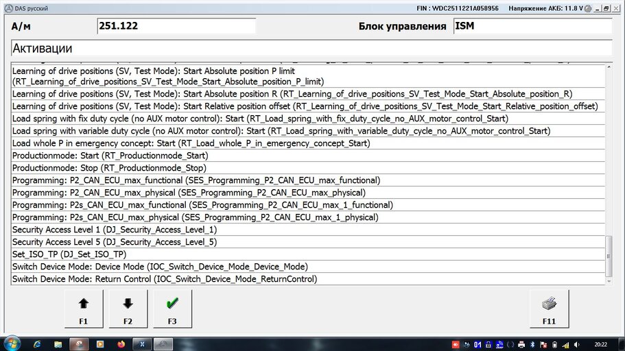

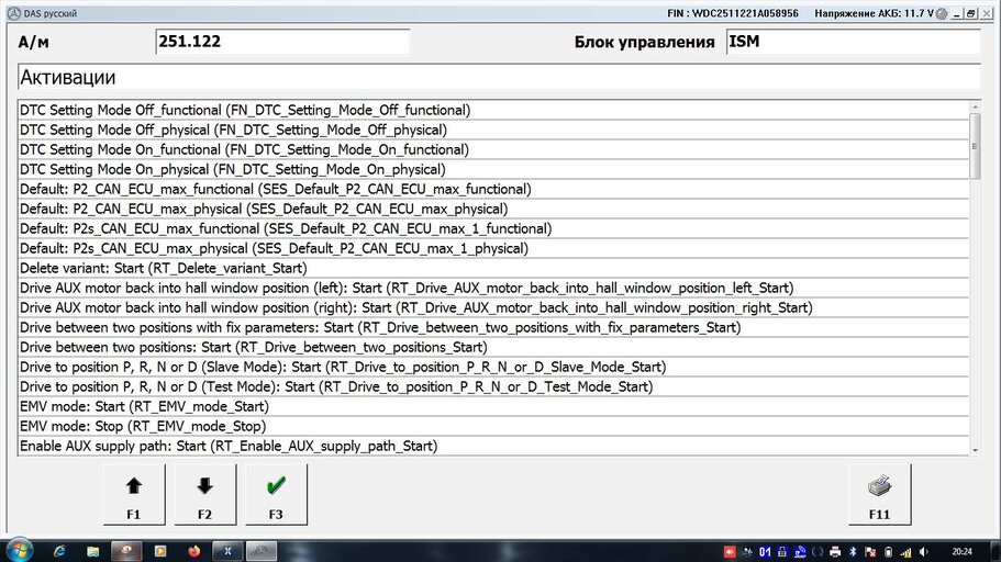

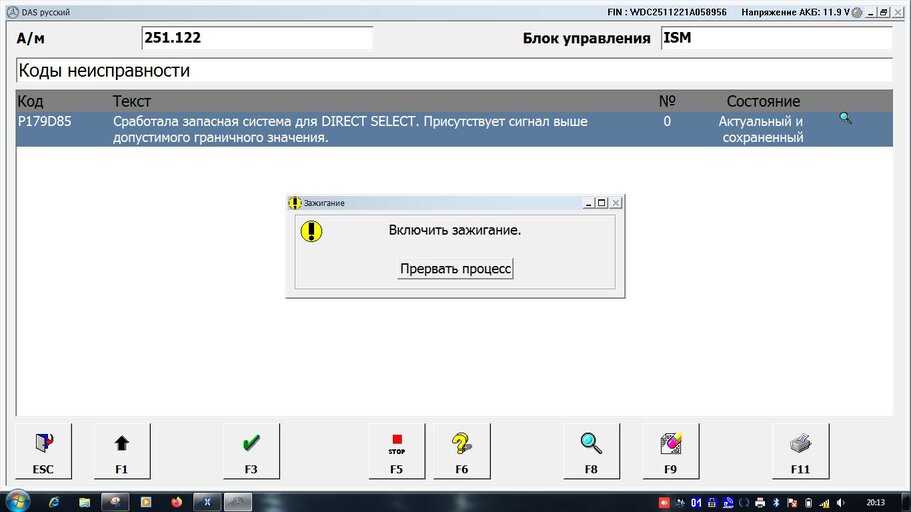

Человек уже поменял родной ISM Siemens по причине его механической кончины. Поставил Continental, проездил год и вот опять ISM отказался переключать передачи. С паркинга не снимается. Имеется превышение лимита аварийных срабатываний. ISM жужжит, выходит на связь, но через активации не хочет переключать с P. Ошибка P179D85 стирается, но после зажигания снова появляется. Можно ли как-то DASом сбросить этот счетчик? В инженерном меню полазил, но чего-то похожего не нашел. Спасибо
причина неисправности - другие неисправности автомобиля, а именно - дерьмовый аккумулятор как например. из-за падения напряжения в момент пуска срабатывает блокировка аварийная. этих срабатываний СТО.
количество срабатываний доступно в актуальных значениях.
если диагносты при первой замене клиенту не объяснили, пусть объяснят второй раз.
лечить - править епром...
кто сможет поправить еепром?
так какой блок то? сименс или континенталь? континенталь два байта поправить, попросили на днях дамп посмотреть, сравнил с валявшимися на форумах, смешно стало от "очевидности", поправил, работает... и есть блоки континенталь которым "ведиамо" помогла, работают.
