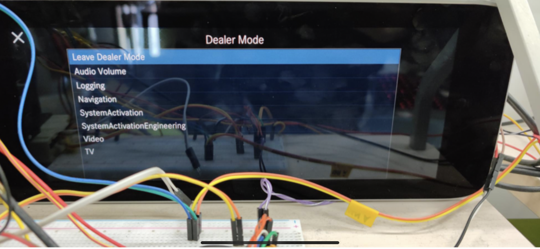

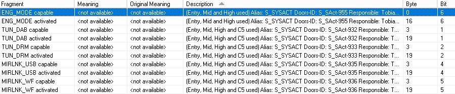

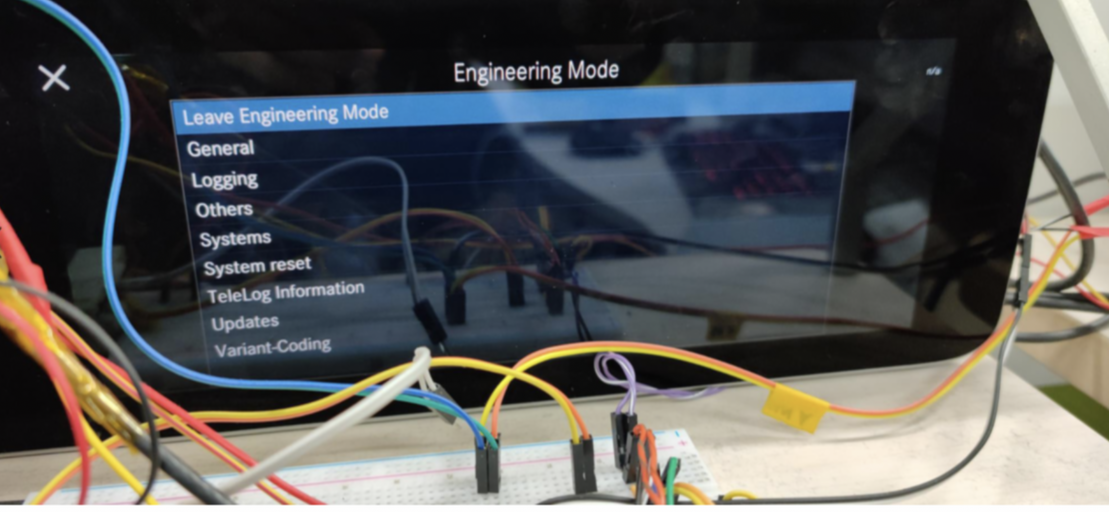

Возможность открытия Инженерного меню MBUX активируется так же, как все приложения, я его активировал, но как в него войти?
Вход в дилерское описан в Висе, в инженерное не нашел. По идее в нем можно закодировать любые опции без Монако, кроме платных. Возможно и платные, если MBUX новый, хочу проверить
В этих ваших интернетах, все «специалисты» называют дилерское меню инженерным, но это два разных меню. Дилерское особо ни чем не интересно, кроме возможности стереть криво установленную карту или карту другого региона, мешающую установке новой ( глюк, известный со времен NTG55 )
