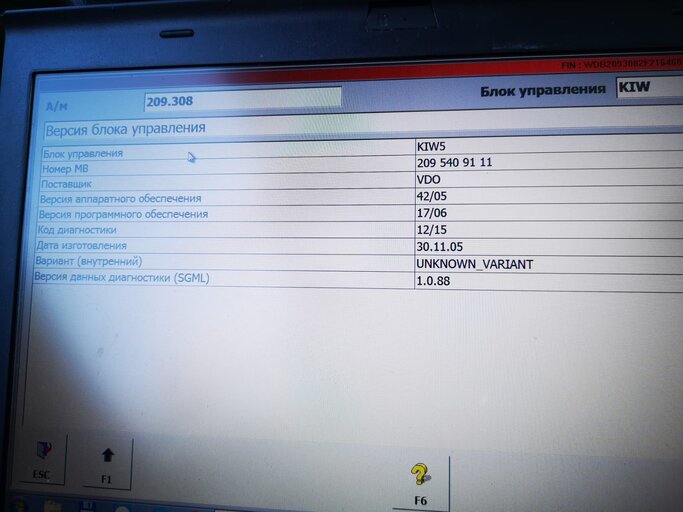

Так диагностироваться оно правильно никогда не будет, и это самое меньшее, что не будет. Assyst не будет.
Епром записал, номер блока изменился с 211 *** ** **на 209 540 44 47 пробег подтянулся на машине все работает, но при диагностике пишет вариант блока неизвестный
Кластер ,что сним делать?
Это я к тому, что если в DAS войти под 211 кузовом то им соответственно им будет выбрана ki211.cbf А если под 209 то ki209.cbf
Соответственно не верной цбфкой он возможно и подключиться, а вариант может не определить
Все правильно, часто после всяких замен блоков сталкиваюсь с тем, что вариант блока неизвестен, поэтому диагностика в ограниченном режиме.
Вы хотели подружить, вы подружили, об этом я и писал выше, что не вижу проблем.
Но то что дас не хочет правильно видеть - так поставьте родную приборку, и все проблемы решены
Да приборка работает но хочется что бы и в диагностике было правильно всё, родную поставить нет трудностей, но мы же обсуждаем это чтобы понять как оно работает, была приборка от 211 сравнил по железу она такая же как и с 209 значит записав нужные данные она будет с 209, епром я записал а софт остался старый, вот и спрашиваю кто сталкивался ичем записать
211 приборка - другая архитектура. тот-же ASSYST в другом месте... если проблема в том, что тебе надо ПЕРЕДЕЛАТЬ приборку 211 в 209 - это одно (надо и софт лить, но софта для этих приборок не было в CFF), поэтому чтоб всё было красиво - надо переливать проц...
я не могу понять - что именно надо сделать. без переделок напрямки 211 не подходит совсем.
