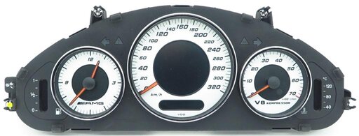

Приветствую коллеги! Имеется панель приборов a2195401011 со спидометром в милях, на фото она
Были переклеены шкалы, получилось так:
Естественно спидометр аналоговый начал врать, были попытки заменить все кодировки с указанием миль на километры, результата не дало. Также пытался лить флеш с двух приборок со шкалой 320кмч с номерами a2195404911 и a2115407811. С флешем от этих приборок перестает функционировать центральный экран. Как заставить ее показывать скорость правильно на аналоговом и цифровом спидометрах? Стоять панель будет на wdddj75x86a031101
