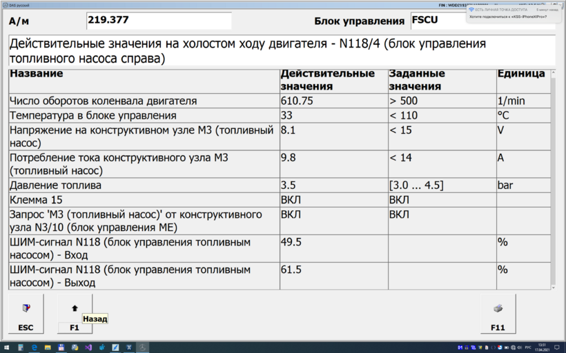

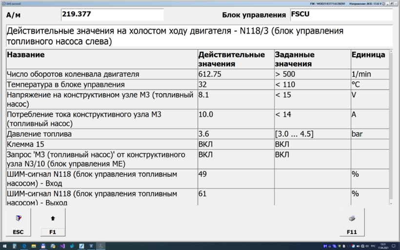

Смотрел блоки управления топливными насосами, заменил один по причине плесени на разьеме. Блоки функционируют отлично, ШИМ на выходе осциллографом проверил, дают синхронно левый и правый примерно один уровень на оба насоса.

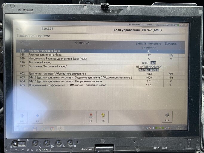

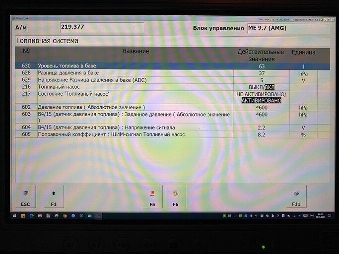

В общем вопрос решился заменой насосов.
Как только поменял так больше не горит.
На фото стало и было. См. поправочный коэффициент ШИМ. В два раза меньше стал.

Не найду скринов с нормальными значениями шим на насосы, но по памяти, 50-60% на ХХ кажется многовато.
Относительно подсосов - было много 164 с очевидными подсосами, пропусками горения, заваленными адаптациями и тд..., но без кода 3699.
Суть ошибки - есть заданный коридор значений шим/расчетное давление топлива, как только для создания необходимого давления нужен шим который уходит за этот коридор - ловим ошибку.
На видео не нравится дрожание фронтов, может быть особенность осцилла.
Интересно посмотреть канал А - Z101/1(2) канал В - М3(М3/2)
