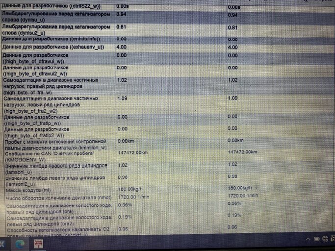

Всем привет. Авто WDB463 1X253251. Загорелся чек, при диагностике ошибка Р042000- Эффективность катализатора ( 1 ряда цилиндров) недостаточна.( в файлах с сопутствующими данными), из них видно что по показаниям хромает левый ряд. Второй фаил обзор топливные форсунки, опять видно что по общей адаптации, опять левый ряд) адаптации по форсункам тоже бегает. Понятно что 0 идеал, а вот какое отклонение считается в допуске? По пропускам тоже все видно. Почему ошибка по 1 ряду? Прошу поправить меня если я в чем то не прав) Спасибо?

Как вижу?. Обороты 1280 в этот момент расход воздуха 92кг/ч( нажали на педаль но двс ещё не раздулся и не вышел на пик) В этот момент Лямба левая 0.98 ( максимальная мощность примерно 0.90) все правильно идёт в обагощение, а правая лямба показывает 1.02 смесь бедная. По показаниям лямб после катка тоже смеси разные. Все самоадаптации больше сдвинуты по левому ряду ( общие и по форсункам). При этом у авто под стукает левый насос.( можно адаптации привязать к насосу) а вот что случилось с правым рядом? По сопротивлению подогревов датчиков кислород тоже у правого выше. По мне замена насоса и лямбы местами ( как выше написано) Если что не так поправьте? Спасибо.

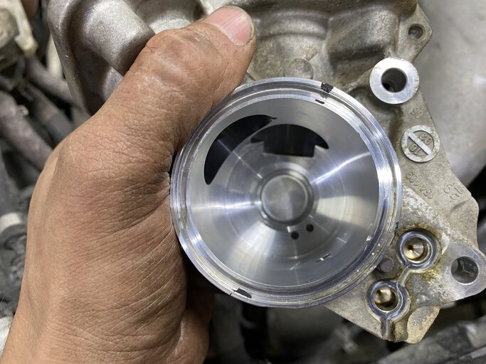

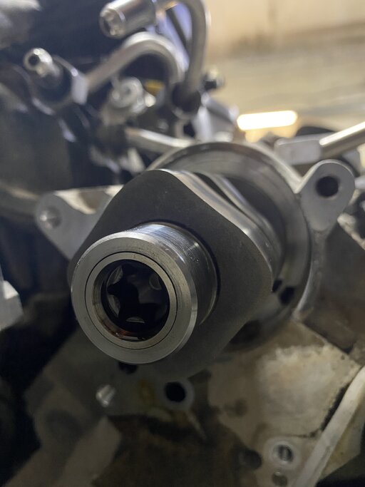

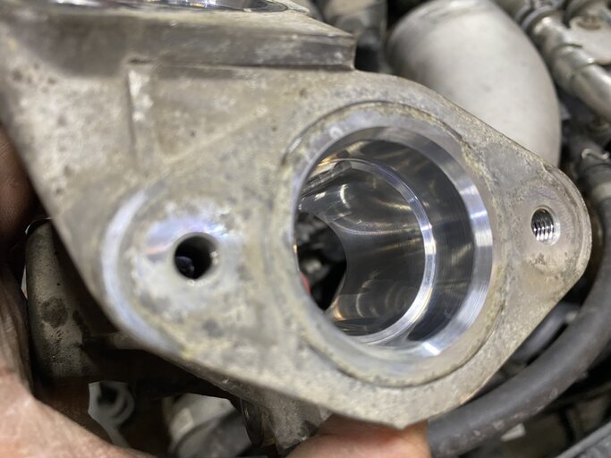

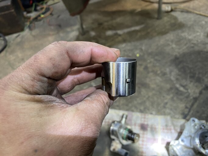

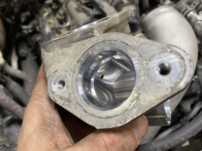

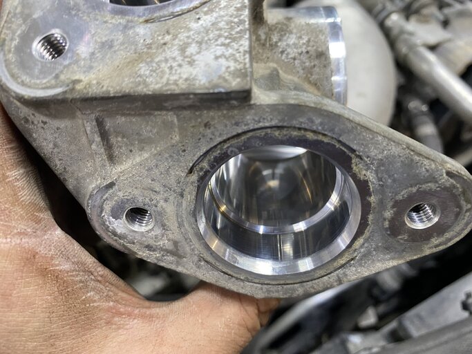

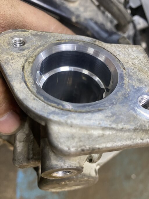

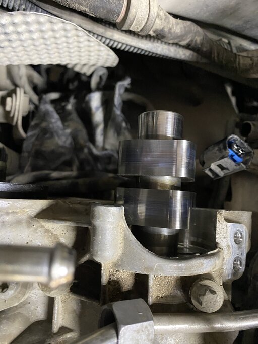

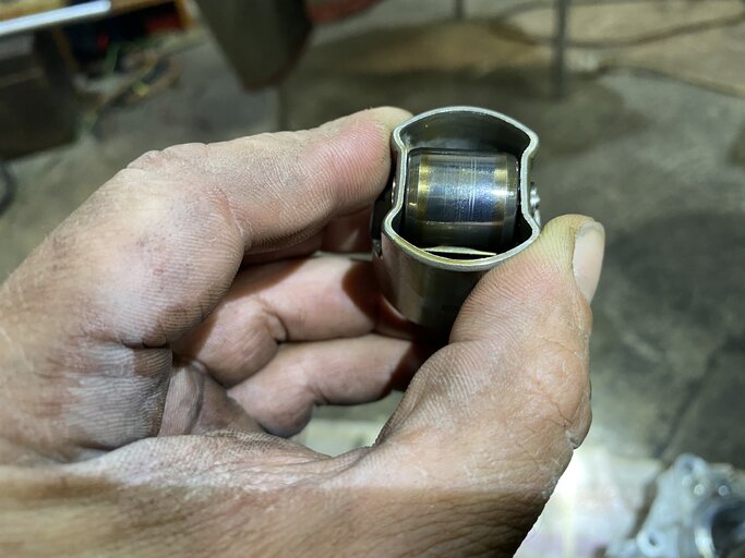

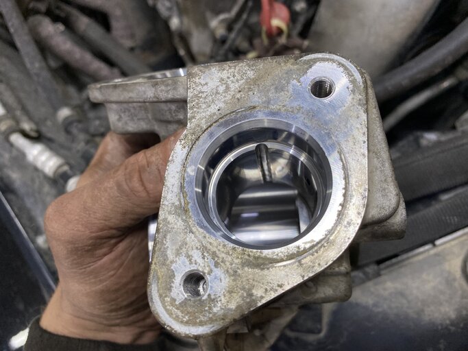

Добрый! Дошли руки до авто. Авто ездило. На борту опять ошибка та же. Фаил приложил. Снял насосы с рейкой . Конечно видно что механизмы работали но по мне критичного не чего нет. Кто гремит?☹️ По ошибке теперь максимально не чего не понятно) Надо эндоскопом смотреть кат.
