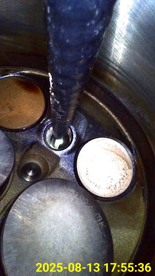

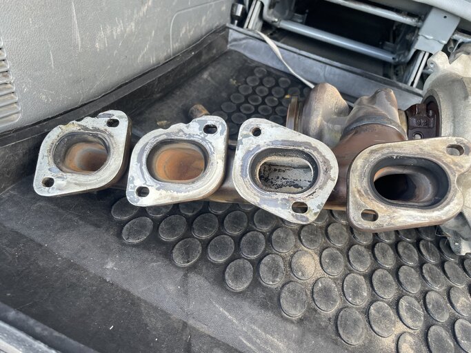

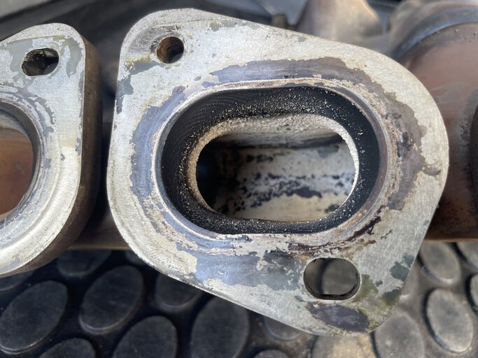

Привет, мож кто такое проходил
редко но плует дымом после прожарки и долгой стоянки
сняли турбу , летит масло с 2 цилиндра, там на клапане висит капля, в других цилиндров этого нет так же присутвует пылевой износ ☹️
пробег 100 ткм
знающие люди говорят что надо гбц снимать - седла проверять
мож колпачек отлетел было такое в практике?

Вряд ли это колпачек, скорее люфт клапанов, короче снимать ГБЦ все проверять, у них это больное место.
ВАНГУЮ)) Тестер утечки покажет выпуск, после разбора обнаружишь люфт клапана на втулке, а течь масла это последствия .

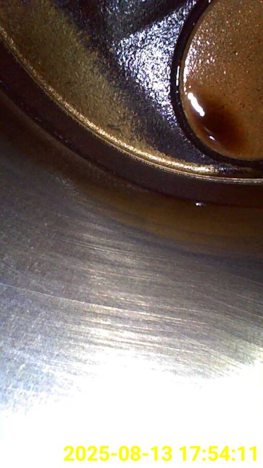

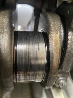

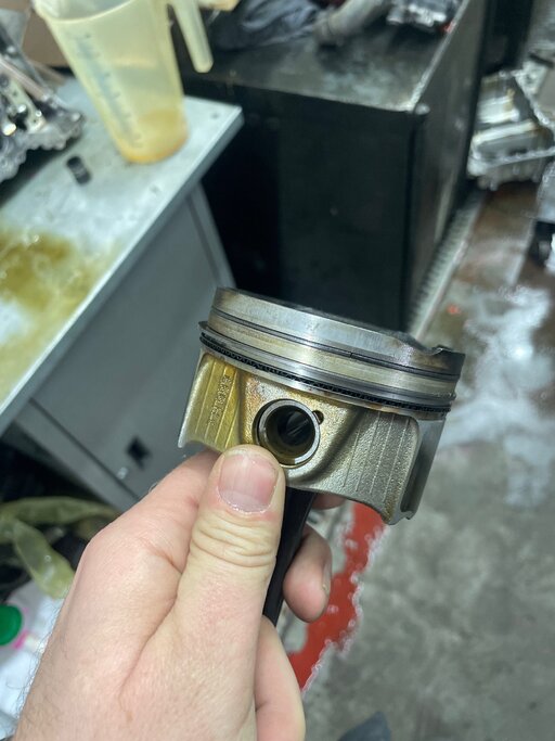

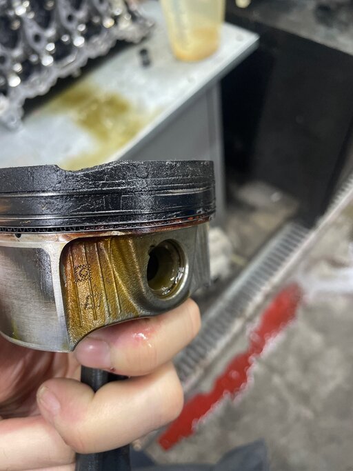

поршень с цилиндра где компресси 7
что там? Залегание колец из-за попадания масла? Масло то откуда текло? Вы бошку делали - что там причиной было?
бошку сделали компесии нет
цилиндр без задиров
залегли кольца еще с одной стороны

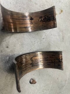

разобрали мотор
90 тыщ пробега со слов хози масло хавал
вангану что залегание мож следствие перегрева/ головочник говорил что большой прогиб
вобще первый раз столкнулись с залеганием на 264 еше влияющего на компрессию
м264 решил добить нас окончательно
заказали китайские поршня

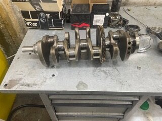

давай менять , а там прикол вылез
коленвалу кирдык
да как так может не вести то
и все это происходит с 1 цилиндром
поршень шатун коленал
и не стучал же
а в других шейках все красиво?!!!
почитал что какие то вкладыши от 274 без замков ремонтые ставят
начали с гбц закончили об упокой🤕🔫
мож у кого коленвал есть ? купим)
