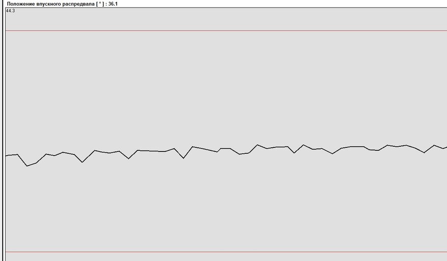

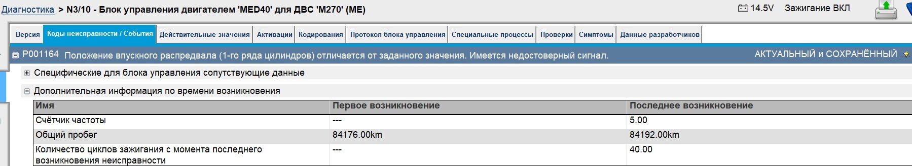

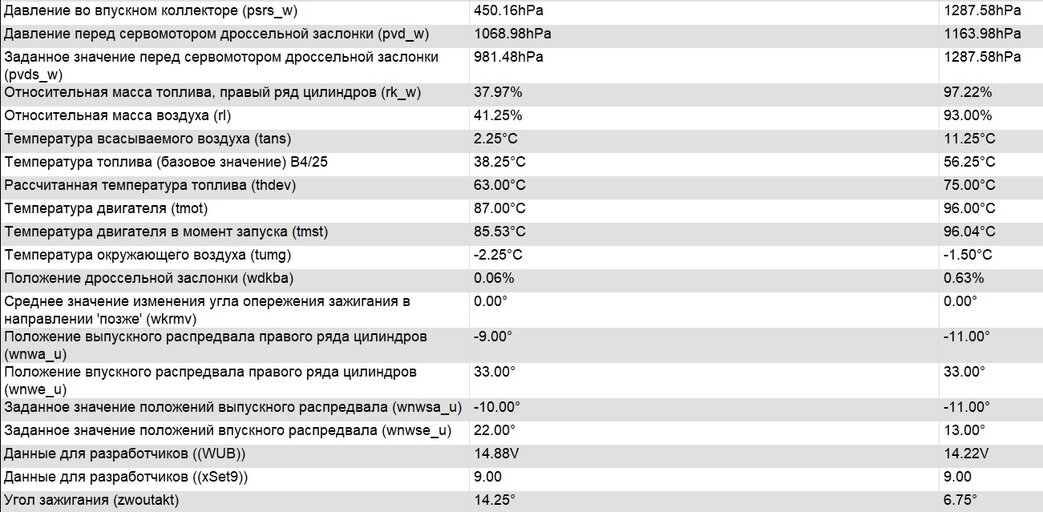

Предыстория такова - где то несколько раз меняли ваносы, цепь, к нам попала уже с длительным запуском и ошибкой по положению вала к коленвалу. сегментный диск был смещен градусов на 80. сняли вал, поставили диск на место, лепестки проверяли на предмет излома/изгиба. собрали. после нескольких десятков км появляется ошибка 001164 положение распредвала отличается от заданного. по графику положения валов в ксюхе предположили, что магнит зависает, вал смещался с большим запозданием. помпеняли магниты местами - стало чуть лучше на впуске, на выпуске магнит, который был под подозрением, работает идеально. заменили болт/клапан ваноса. результат тот же, ошибка появляется после длительной поездки. несколько раз были проблемы на других моторах с изогнутыми лепестками, но тогда появляется ошибка по датчику, а тут по положению. вообщем прощу какой нибудь идеи по этому поводу.
