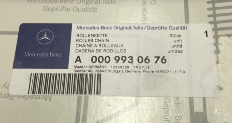

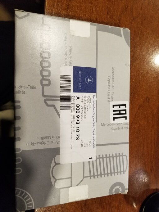

Доброго всем дня!
Подскажите, что за цепь, лежит в оригинальной упаковке , IWIS ?....., какое клеймо на звеньях стоит, или уже не ставят?
Сейчас заметил, на рынке появился какой-то китай , в оригинальной упаковке, это что ?

да IWIS 100%
В оригинальной коробке лежит цепь IWIS, но по WIS на некоторых движках может и Ina лежать. На цепях на звеньях есть клеймо. Все остальное Китай. Особенно когда говорят что она чёрная, усиленная.

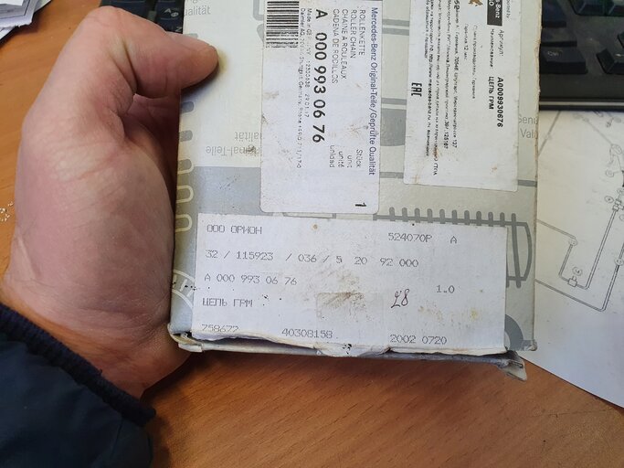

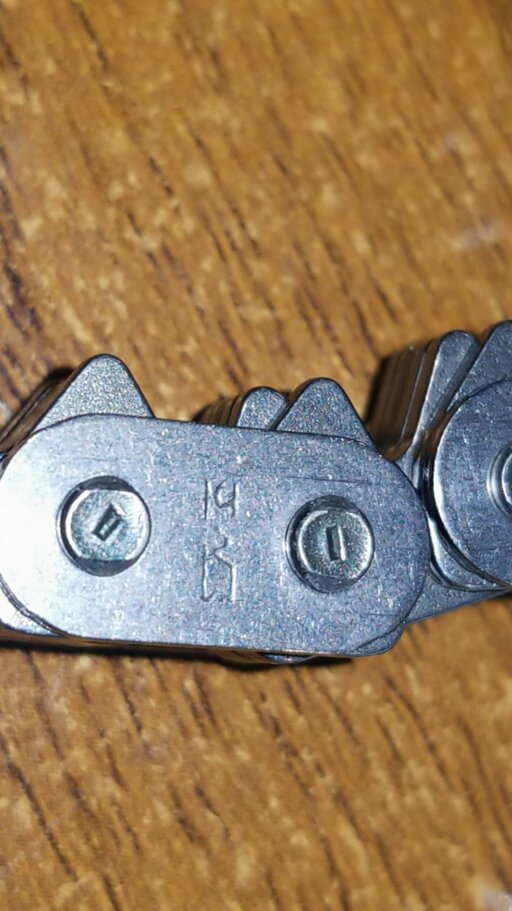

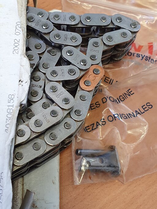

Нашли мне оригинальную цепь, ещё старого года выпуска , jwis шла. Сейчас же в оригинальные коробки пихают непонятно что и вообще без клейма.
