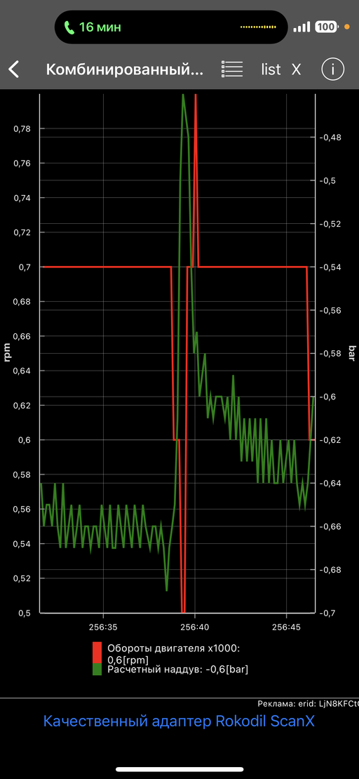

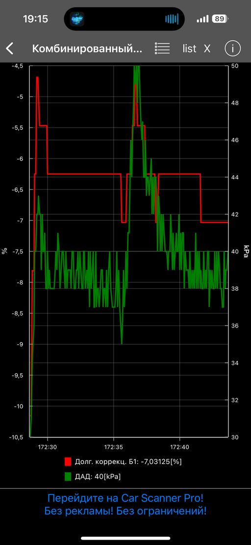

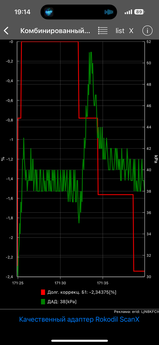

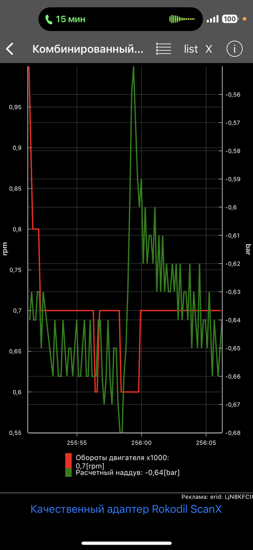

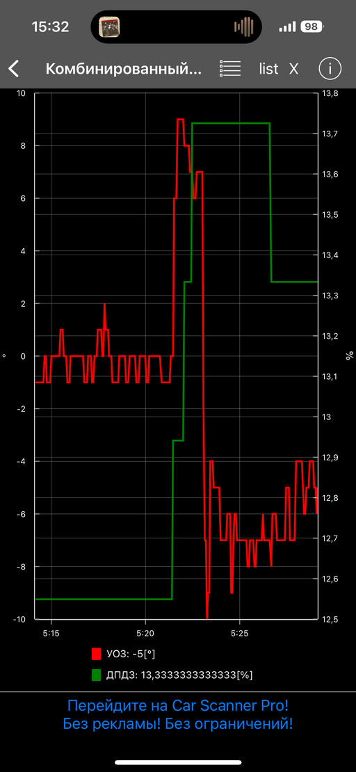

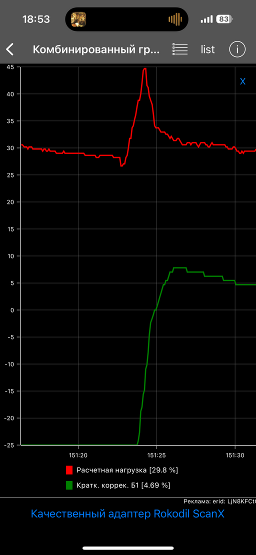

Всем Доброго дня! Ксентри ни как пока нету возможности добыть, а покупать его накладно, покатался с обычной диагностикой в режим графиков. На скрине работа двигателя на холостых, момент вздрагивая видно графики уходят (в центре скрина).

Тут в каждом скрине по два параметра, но я смотрел во всех графиках в момент вздрагивания все параметры уходят, ну это видимо потому что мотор резко пытается заглохнуть, а как понять что является первопричиной?

По этим картинкам вряд ли кто то сможет понять, все это гадания на гуще.
А что на ксентри какие то другие возможности? Если да то скажите какие параметры мне еще заснять? там есть еще куча параметров

Я не могу по тетрисам подсказать , смотреть надо все, что относится к работе. Выводить параметры в графики и думать. То, что вы сделали - супер, но бестолково.
