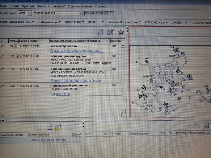

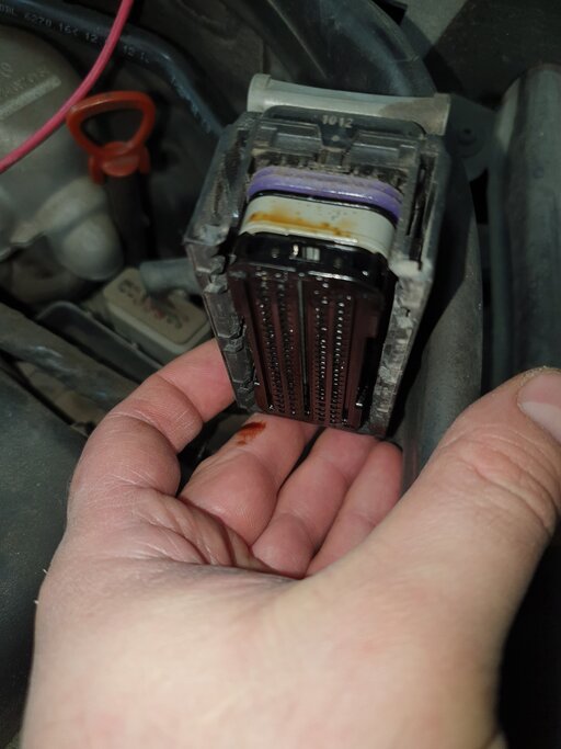

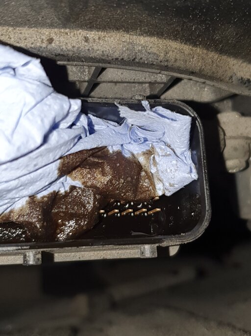

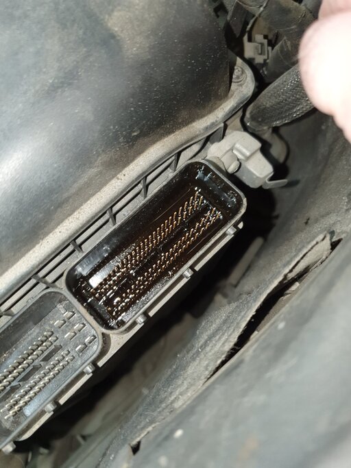

Приехал клиент на w204 m274 , периодически зажигается ошибка ДВС.
Начал разбираться, есть ошибки по давлению топлива в топливной рампе, полез в мозги, а там масло. Масло именно на разъёме двигателя.
Коллеги, подскажите, из-за чего такое может быть.
