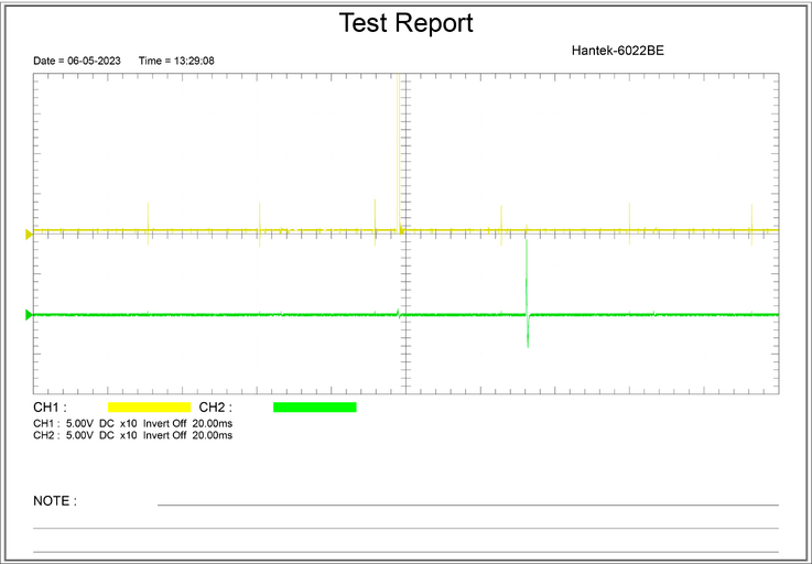

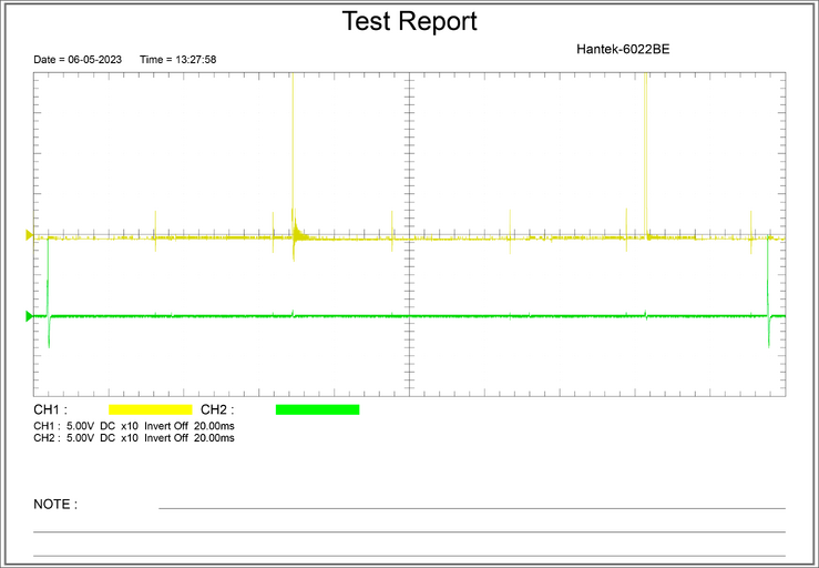

Привет, коллеги,
Имеем E300 W212 2015, пробег 150 тык, пропуски по 6 цилиндру на всех режимах, одновременно с этим разъем ЭБУ залит маслом "по колено". Катушки со свечами тусовали, результат не поменялся. Снял осцилом сигналы активации форсунок - смущает разница в сигналах. Хозяин купил форсунку, но перед тем как ее менять - может у кого-то была похожая история и замена форсунки не приведет к устранению рекламации...
Сигналы с 3 и 6 форсунок, на одной картинке мотор работает штатно (с пропусками по 6 цилиндру), на другой - отключена форсунка 3 цилиндра в активациях.
