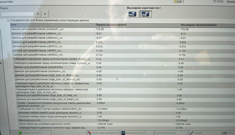

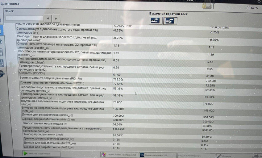

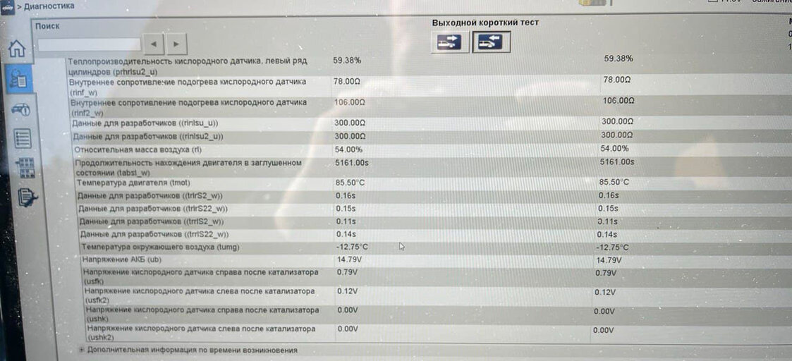

Здравствуйте, уважаемые.
Подскажите пожалуйста в какую сторону копать, автомобиль gl x166 2013 год, мотор m278.928
С периодичностью в неделю вываливаются ошибки по вторым лямбдам P014a и P013a. Могут быть по одной, могут сразу две.
Xentry говорит "P014a000 Переход кислородного датчика 2 (2го ряда) на режим богатой и бедной смеси замедлен."
Лямбды заменил на оригинал, обе. Поставил новые. Проблема не ушла.
Кроме чека симптомов никаких нет. Расход в норме. Ошибка не текущая.
Подскажите куда копать? форсунки? может кто уже сталкивался?
Большое спасибо .
Мотор - прямой впрыск, префикс -DE!
параметры лямбда регулирования какие?
по проверке что предлагает?
лямбды до или после менял?
параметры адаптации какие?
Здравствуйте. Спасибо за ответ. Пока отвечу на те вопросы на которые могу.
Лямбды менял после возникновения ошибок. Ситуация не изменилась.
Есть лог из ксентри.
Заранее прошу прощения за некомпетентность. Спасибо
пробег кривой, приборку заменил, не привязал еще
