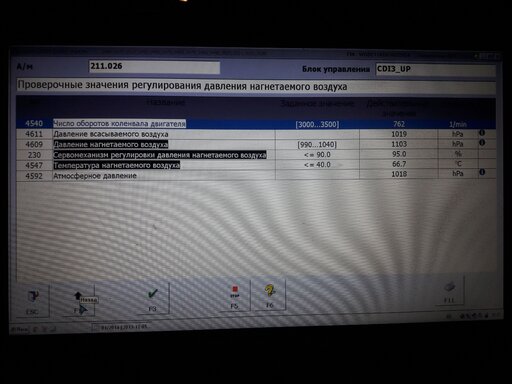

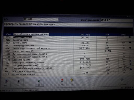

Мерин VIN nr.: WDB2110261A572454 не хочет разгонять машину больше 3000об!
До этого была отключена сажа ! ошибок нет ! родная прошивка залитая назад ошибок не дает!

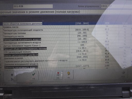

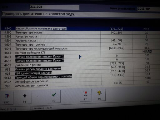

Вот действительные данные!

сделайте замеры в тесте - не на холостом, а в движении, и в разделе параметров не на холостом ходу а под ПОЛНОЙ НАГРУЗКОЙ, а так-же параметры данных наддува в этом-же режиме.
картинки следует делать принскрином.
Со swirl все ок ! Коллектор впускной снимали ! Осталось грм проверить! Завтра пакатаемся данные как Вы сказали зафиксируем!
а чего у тебя все время передув?
тебе не коллектор снимать надо было, а проверять геометрию турбины, проверка датчика давления нагнетаемого воздуха, и ЕГР глянуть
А коллектор обычно снимают когда по М55 ошибки
это кикдаун? выше обороты не крутит? кнопка STOP останавливает измерение и можно спокойно сделать скрнишот или распечатать.
всех значений не видно, но видно, что передув. турбину трогали?
Да кикдаун! Выше не крутит! Турбину не трогали!
Значения все кроме активация вентилятора!
по симптомам проверьте
герметичность наддува, заслонки

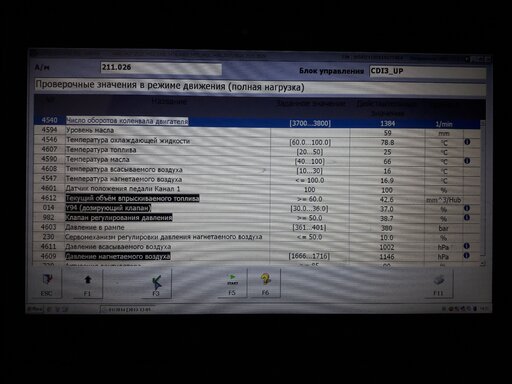

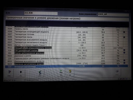

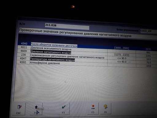

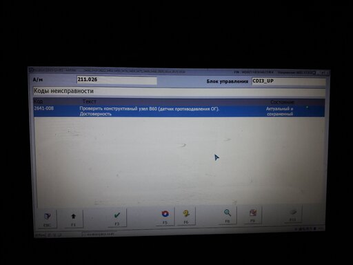

Короче турбину сделали поставили ! А проблема осталась таже! Теперь ошибка появилась! Ставлю новый в60 все равно ругаеется!
b60 что показывает?
на не заведённом, на заведённом, под нагрузкой? номер какой ставил? их два варианта.
Да Вы правы родной 0041539828!
При вкл.зажигании 0 показывает!
На холостом 687
При 3000 обор. 1177
Я ставил 0091535028 !
A0061536028 и A0041539828 - ваши номера.
тот, что вы поставили - не подходит, он другого типа.
одни датчики - абсолютного давления, другие относительного. т.е. одни показывают реальное давление , другие - изменение давления относительно атмосферного. разумеется, разные показания и как результат - недостоверность.

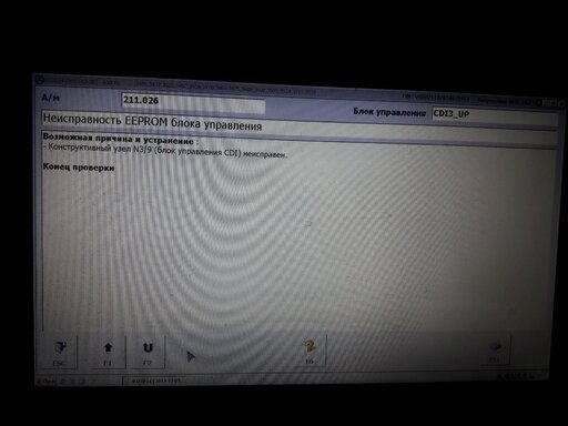

Наконец блок родил ошибку!
Искать другой?
