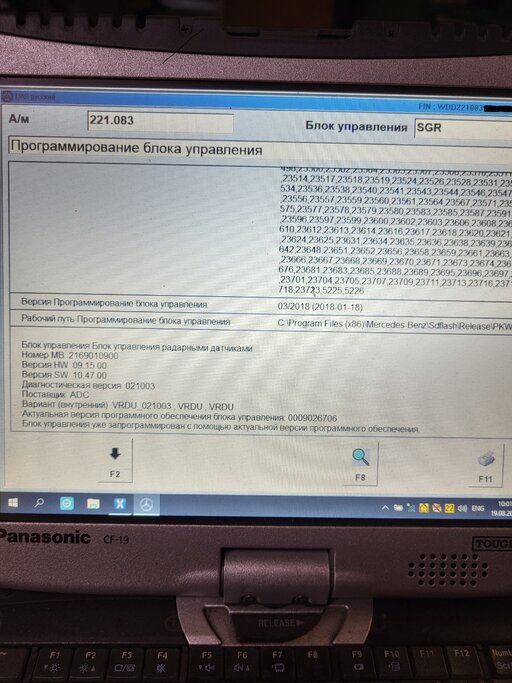

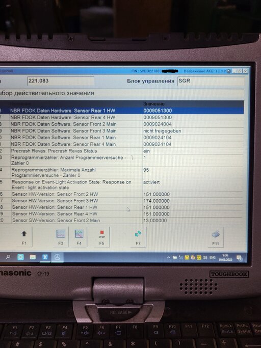

В другом сервисе поменяли правый радарный датчик, поставили новый, правда купленный не в мерседесе. Пригнали авто с просьбой его прописать, в памяти неисправности сидит ошибка по внутренней неисправности правого переднего датчика, попытка ввода блока в эксплуатацию говорит, что програмное обеспечение последнее, делает кодирование и на этом заканчивает. Ошибка так же остается. Стал смотреть данные в инженерке и вот что выходит( скрин во вложении), похоже как "железку" блок датчик видит, а вот софт датчика не видит. С ним можно что-то сделать, или пусть ищут оригинальный датчик, что в принципе проблема, дилер не может сказать даже примерную дату когда его можно будет купить.
