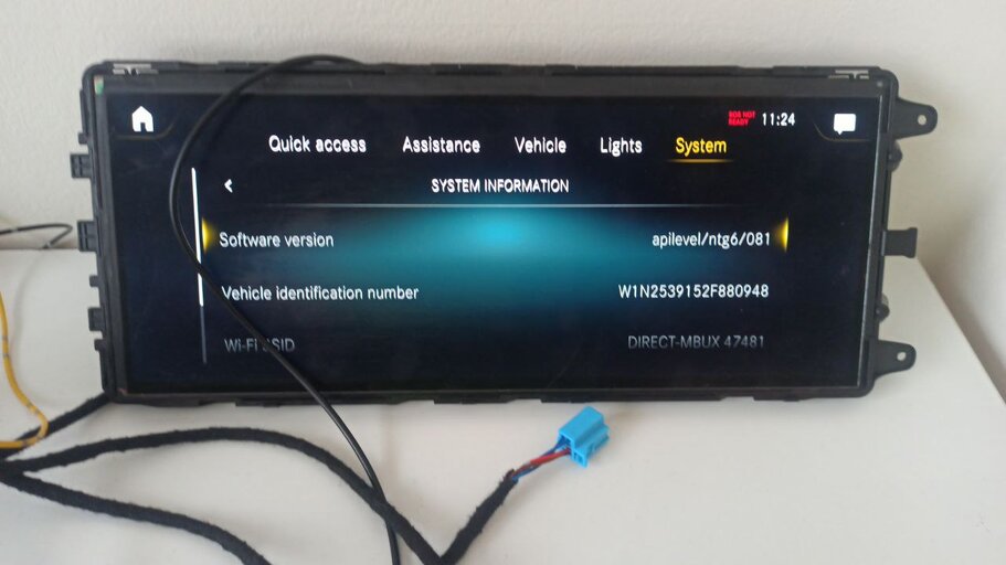

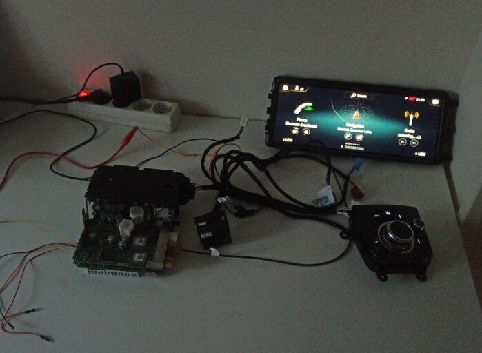

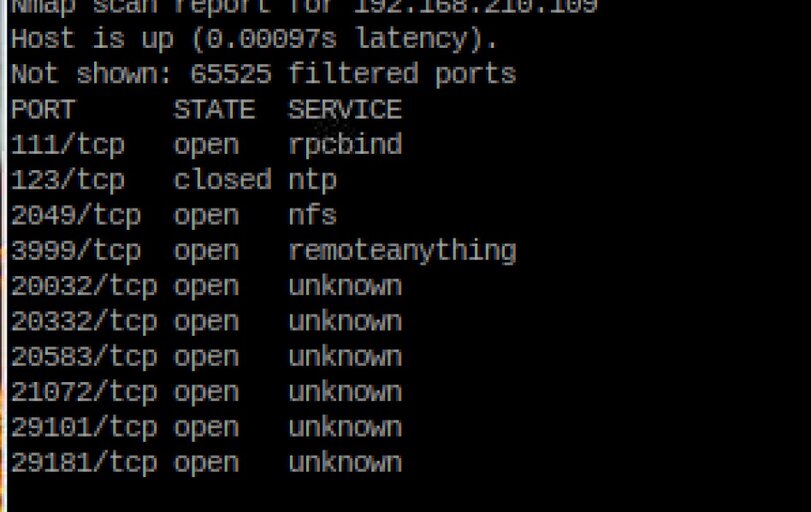

Я уже несколько месяцев анализирую, читаю, снимаю дамп системы, включая все её чипы, распаковываю информацию и анализирую некоторые двоичные файлы, но так и не нашёл приемлемого способа отладки.
Не знаю, знает ли кто-нибудь способ, распиновку или как войти в систему как root, используя какой-либо из сервисов, доступных через Ethernet...
Показываю скриншот открытых портов:

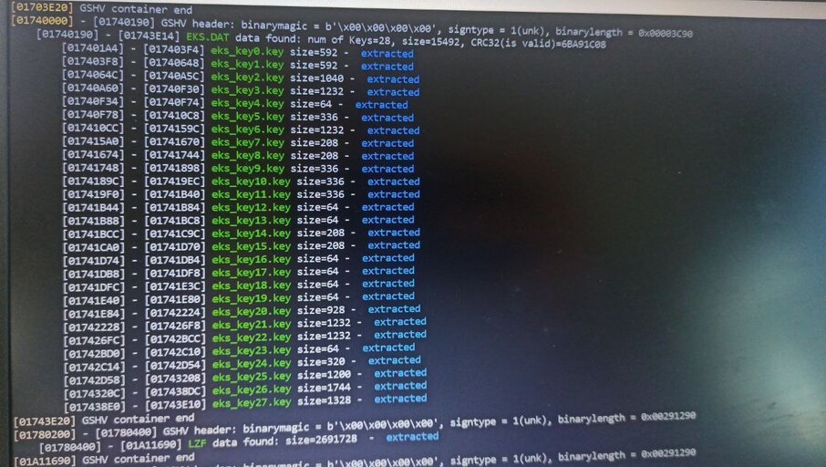

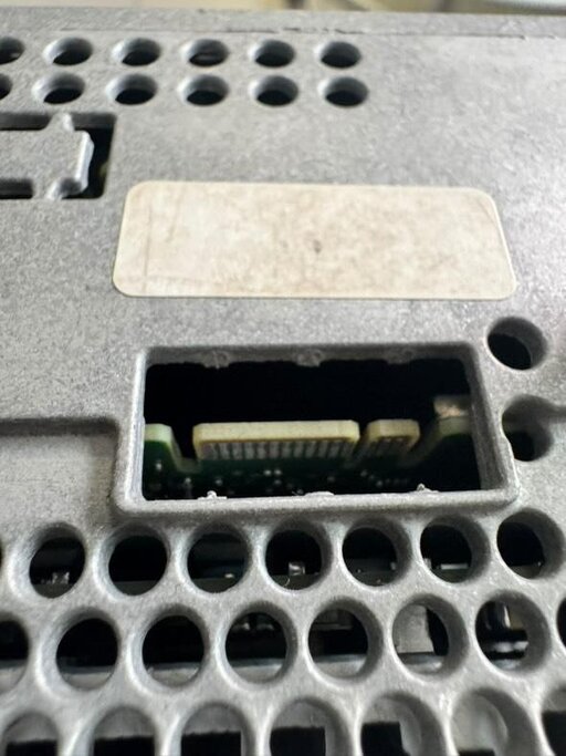

С другой стороны, я также показываю скриншоты части памяти внутри процессора, из которой мне удалось успешно извлечь и проанализировать некоторые её ключи, хотя анализ части, связанной с Nvidia, оказался немного сложнее, чем я ожидал!

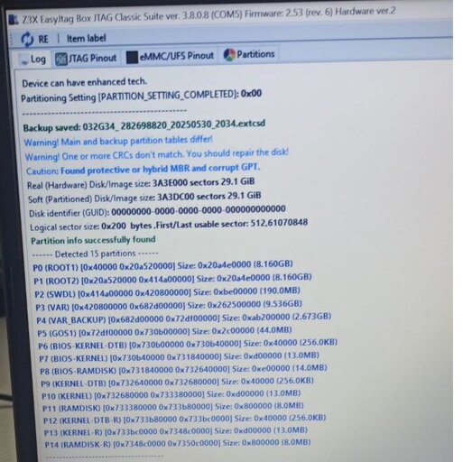

Мне также удалось снять дамп eMMC, включая её разделы, но я не увидел там ничего интересного.
Может, кто-нибудь подскажет? 🙂
Возможные идеи:
1. Эксплуатация открытого или неизвестного порта позволяет провести атаку с Linux-машины и получить root-доступ, что позволит удалённо выполнять код...
2. Найти порт JTAG или UART для отладки.
3. Эксплуатация, например, интернет-браузера или использование хранилища данных через USB...

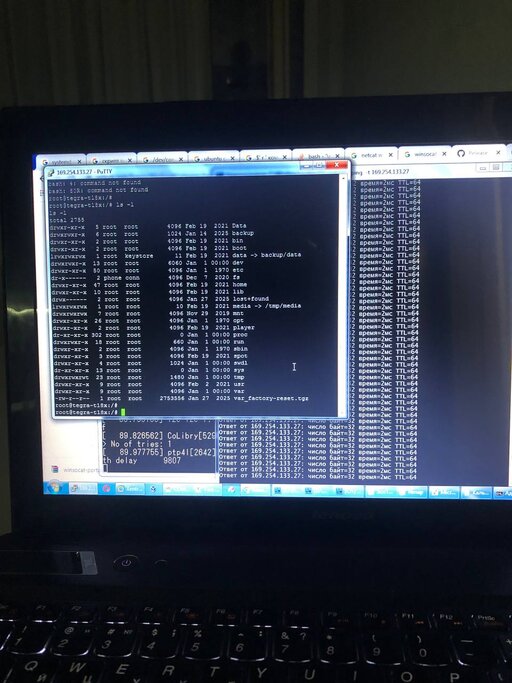

Через ..опу но вот
Невероятно...
Не понимаю, как вам удалось это реализовать на процессоре Tegra XD. Насколько я вижу, вы используете другую подсеть: 169.254.133.27.
Какой шлюз вы использовали?
Может быть, вы изменили файл shadow, пароль root и включили ssh?

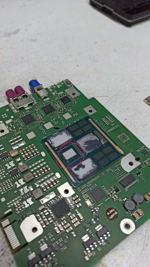

Интересная тема, тоже подпишусь. Тоже взялся взялся поковырять сей девайс на досуге.. Снял сейчас тегру, отзваниваю пятаки на внешний разьем. Судя по драйверам в soc uart похоже там есть.. emmc читаете внутрисхемно? читается безпоследствий? один девайс у меня уже лег с ошибкой по обноруженой попытке модификации по. вольтаж верный,порты прибить наверное не мог..взял вторую голову ,а с этой сдернул soc

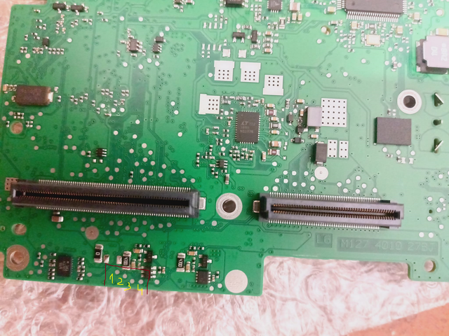

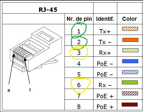

hello,
who can help me to identify the 4 testing points from BB_HU6 of RJ45? (-Tx/+Tx, -Rx/+Tx)

Если кто уже дамп снял с eMMC то поделитесь плиз
Yes, i have eMMC dumped. Why u need it?
