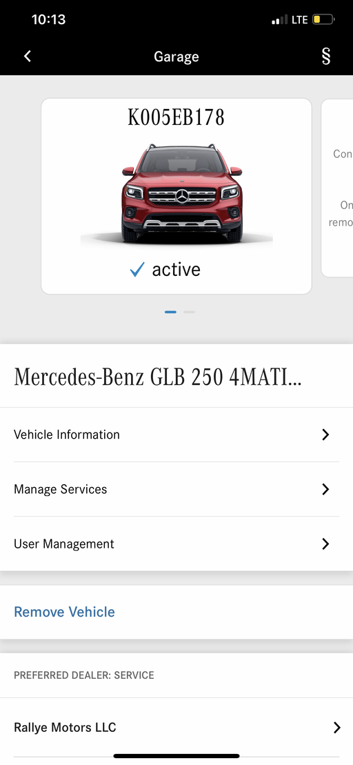

Я додолбал американскую служу поддержки и они верифицировали мой автомобиль в приложении- мелочь а приятно. Быть может в какой нибудь заграничной поездке она вдруг поймает сеть однажды🤣

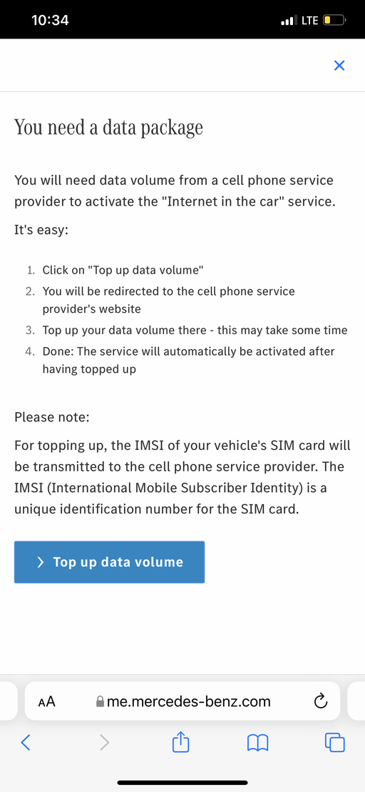

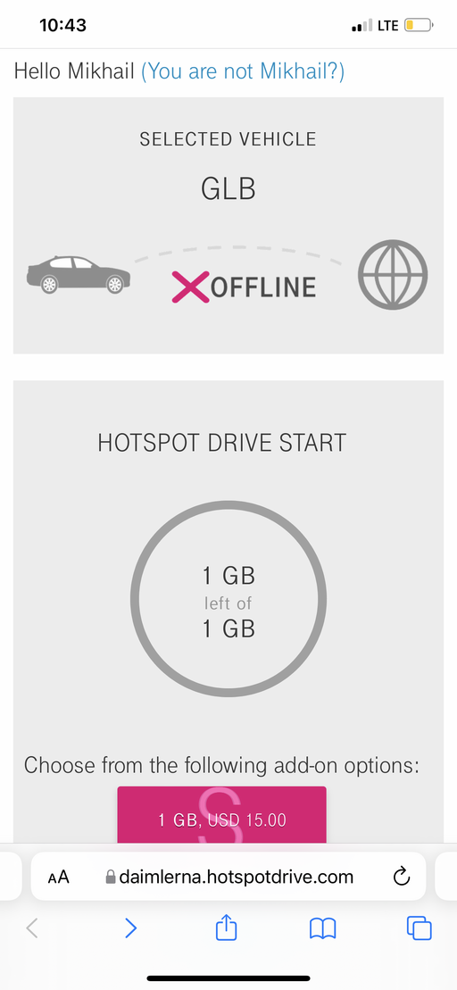

Интересно, что для работы точки доступа вайфай требуется купить пакет. Написано что при моем согласии оформить, информация о номере симкарты будет передана провайдеру Т мобайл. При нажатии переходит на сайт Т мобайл с локализацией северная америка/ канада. Я даже купил месяц за 15$, но разумеется статус остался офлайн, тк зона покрытия 48 штатов и канада… но дальше я попробую так же как и с верификацией допихать уже Т мобайл по поводу смены локализации моей симки, типа я переехал в другую страну🤓

Вам же написали, что америкос только с подделкой вина и оборудования. Забыть.
