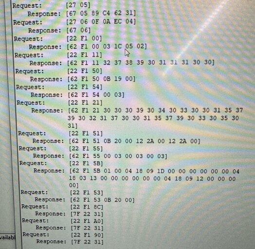

Сегодня попробовал VAS5054A результат точно такой же (06056 access denied autorization level too low) . Пробовать старушенцией или какой нибудь SM2 pro? Себе опенпортом вдоль и поперёк шил me97, med40, vgs… Продолжаю поиски шнурка
Request message log прикреплю

возьмите дтс... тут возможно у вас проблема кривого отлома ещё на екоте. во вкладке UPDATE -какие версии пишет на старт центре?
Standard 3 Actual 3 Caesar-HW 9

Плюс ко всему dts не выдаёт запрос сида, ругается на невозможность в активной сессии?‍♂️
