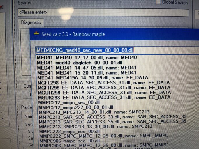

Здравствуйте! W205 2019г. Полез отключать кнопку старт стоп по аналогии с med40.
Открыл замок через 3B, запросил сид, ввёл в калькуляторе под всеми возможными med41, и не один не подходит.
Не открывает доступ к кодированию, собственно вопрос что не так?
Wong Key!!
make new key request and write here. I can calculate the right key for you
