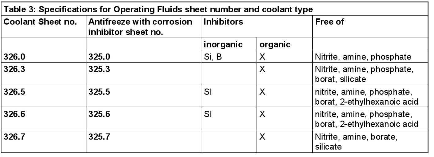

I Iulian Новичок Июль 4, 2024 #1 Здравствуйте, может кто-то знает , какой антифриз лить для охлаждения батареи и гибрида , нужно специальная жидкость или обычный антифриз?

романофф блестящий... Июль 6, 2024 #4 по документу ar20.00-p-0020mrd идут Mercedes-Benz Operating Fluids Publication platform for approved operating fluids from Mercedes-Benz operatingfluids.mercedes-benz.com Mercedes-Benz Operating Fluids Publication platform for approved operating fluids from Mercedes-Benz operatingfluids.mercedes-benz.com Вложения 1720215454398.png 76.9 KB · Просмотров: 12

I Iulian Новичок Июль 6, 2024 #5 романофф сказал: по документу ar20.00-p-0020mrd Просмотреть вложение 16003 идут Mercedes-Benz Operating Fluids Publication platform for approved operating fluids from Mercedes-Benz operatingfluids.mercedes-benz.com Mercedes-Benz Operating Fluids Publication platform for approved operating fluids from Mercedes-Benz operatingfluids.mercedes-benz.com Просмотреть вложение 16005 Нажмите, чтобы развернуть ... Спасибо большое
