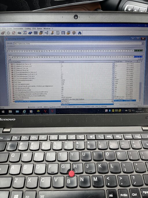

Привет, может кто подскажет что делаю нетах, хочу сделать чтоб коробка передач запомнила
Last mode4h (ESP205.smr-d mercedes glc) но кодировка несохраняетса.

Всем спасибо за подсказки, надо было открыть ecu с помощью сид калькулятором как я и делал но проблема была подборкой dll файла сид калькуляторе, выбрал правильный и всё открылось.
