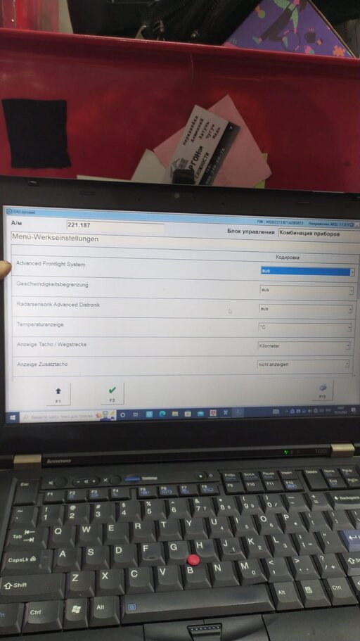

Доброго дня , машина WDD2211871A285023 клиенту в фарах ставили какой то другой ксенон и убрали моторы и блоки AFS , он хочет убрать оповещение на приборке о неработающей системе освещения поворотов, мы попытались это сделать кодировками ,не получается . Даже когда кодируем что стоят обычные фары , не ксенон, ошибка уходит, но оповещение на приборке все равно появляется !
XALWA не видит блок AFS и если даже убрать в ZGW все опции по свету , ошибка все равно вылазит.
В каком блоке возможно выключить кодировку которая зажигает это оповещение на приборке ?
