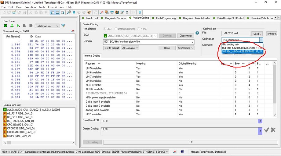

По умолчанию MONACO сохраняет кодировки блоков в папку "Документы", если изменить эту папку и сохранить кодировку в другую папку, то при следующем чтении такого же блока управления, не будет возможности добавить новую кодировку в файл, а только создать новый такой же файл. При этом в папке "Документы" существует проблема с атрибутом файлов (отметка "только чтение"), командой "attrib -r" ,убрать отметку не удается, пишет "нет доступа", и как результат, не получается добавить кодировку другого блока, в существующий файл. Может ктото разобрался с этой проблемой?
Может быть есть возможность назначить папку для DTS отличную от "документы"?
