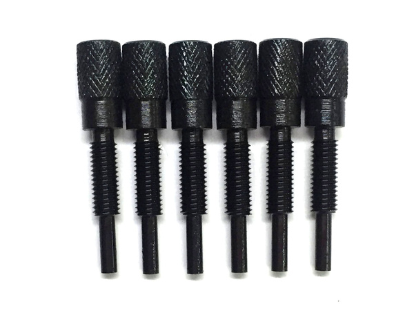

они вкручиваются в крышку резьбой , а местом где резьбы нет - упираются в силумин и оттягивают крышку от герметика.

Я такими штуками пользуюсь, тут главное не Китай сырой брать, я в России покупал у вас, напиши если надо будет в личку, подниму контакт..
Ага, вроде они
Есть только один минус, стружку алюминиевую гонят, надо смотреть чтоб под камень куда нибудь не залетело
Ага, вроде они
Скинь где купить в лс плиз, интересно пощупать

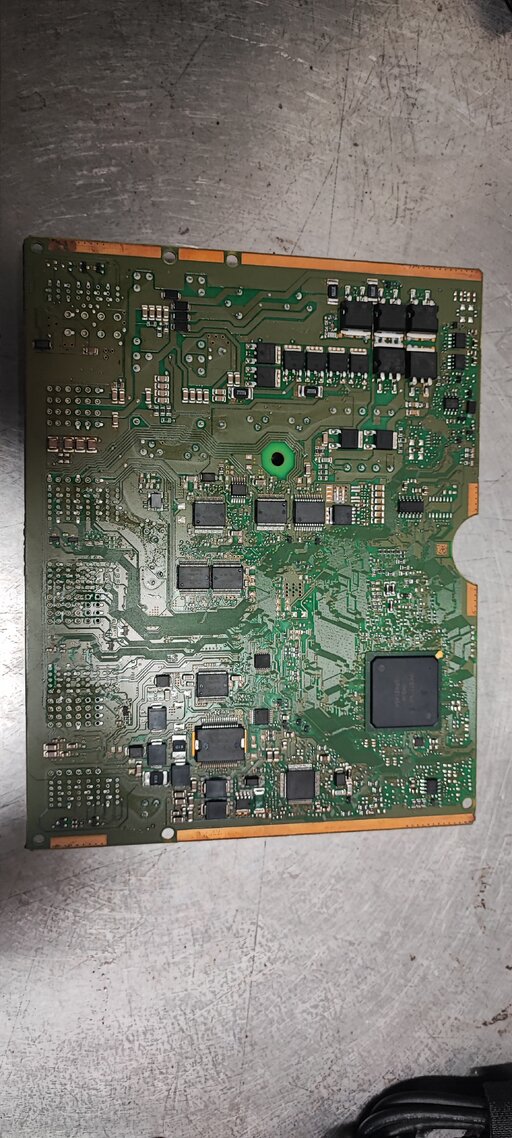

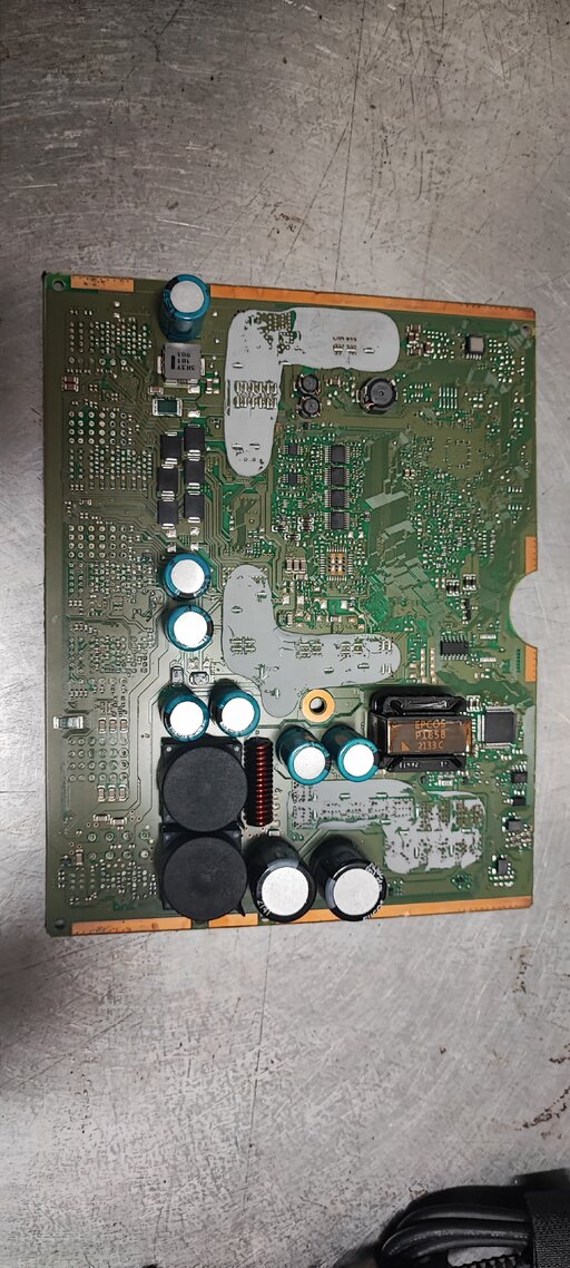

крышку вообще нет проблем снять,а вот если плату отдирать от корпуса,вот тут терпение нужно,основное это нагрев. Есть блоки, например MSV90( BMW F-series), так там только с помощью химии плату отделить можно не сломав.
Вот для ориентира фото... Крышку снять не проблема. На втором фото где может придерживать паста
