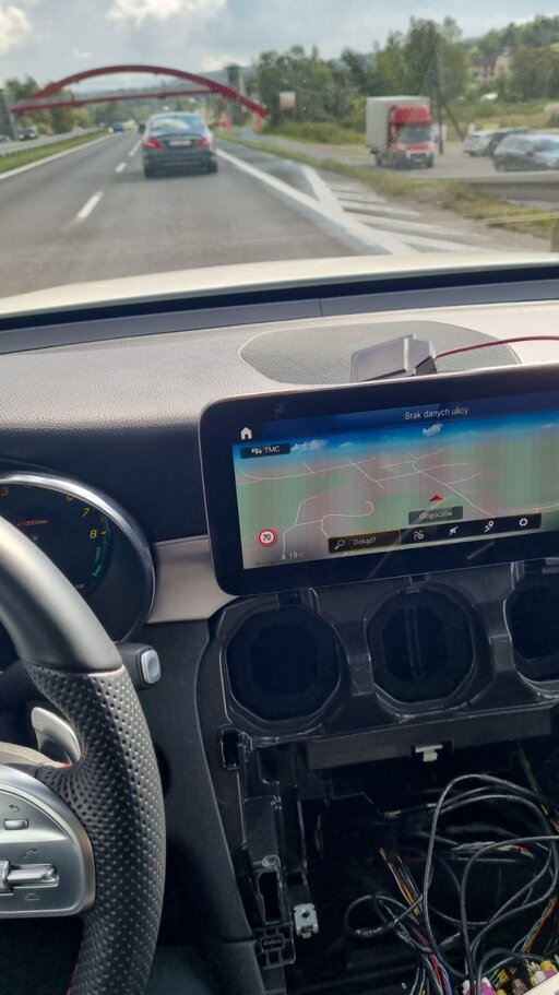

Сегодня воткнули новый мбукс в GLC с трудной судьбой, итальянец, там был ранен, тут его ограбили, дернули мбукс
Ввели в эксплуатацию, сделали сцн, установили карту

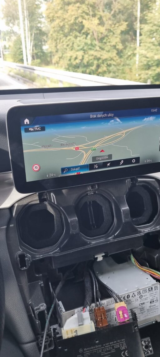

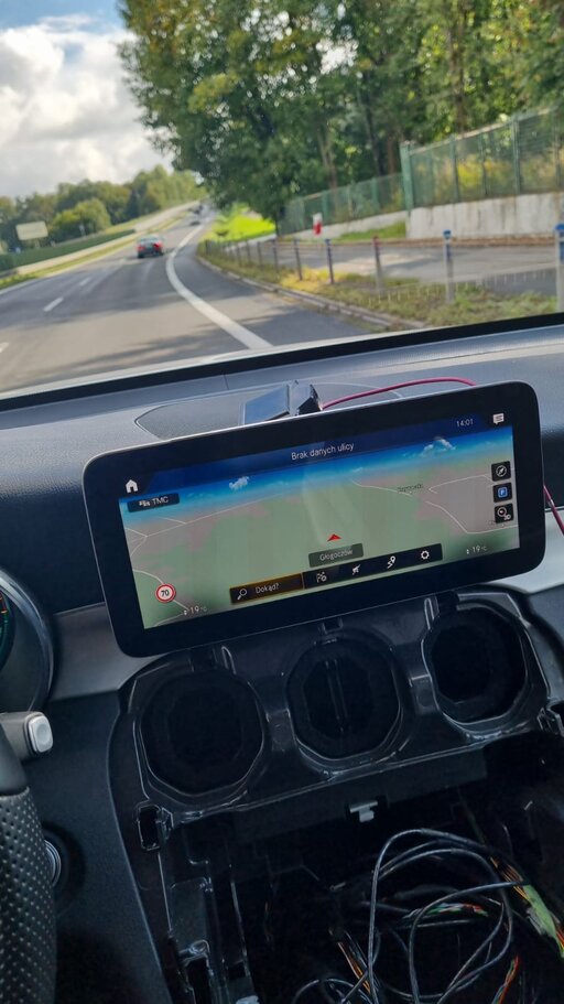

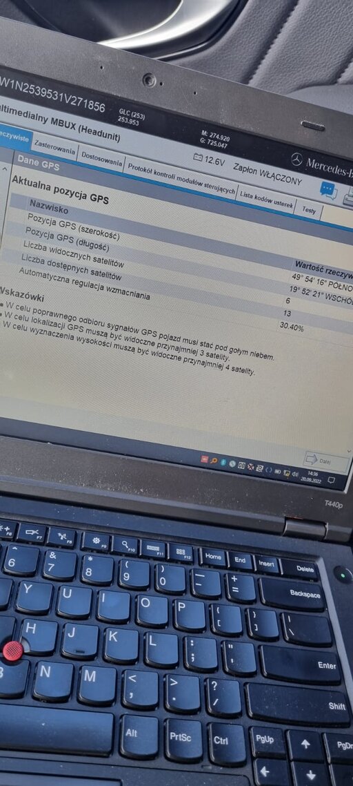

И возникла неожиданная проблема, несмотря на то, что антенна видит десяток спутников, и координаты показывает правильно, мбукс видит себя рядом с реальным местоположением и в движении не хочет находить улицу, втыкали антенну и в гермес и прямо в голову, пробовали разные антенны, ресетили все, что могли, в том числе и внутренние данные GPS и калибровку датчиков абс, подкидывали другой мбукс, авто улицу так и не нашла, час ездили под открытым небом. Софты на обоих мбуксах 2022-го года. И ошибок никаких нет.
Что это может быть такое?
